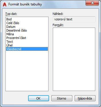

Dialog Formát buněk tabulky
Zde zobrazené volby se mění podle zvoleného typu dat a formátu.
Seznam možností
Zobrazí se následující možnosti.
Typ dat
Zobrazí seznam typů dat (Úhel, Datum, Desetinné číslo atd.), která můžete v řádku tabulky naformátovat.
Náhled
Zobrazí náhled volby vybrané ze seznamu Formát.
Formát
V závislosti na zvoleném typu dat zobrazí seznam relevantních typů formátu. Jestliže jste například zvolili jako typ dat Úhel, bude Formát obsahovat určité možnosti, například Stupně desítkově, Grady, Radiány atd.
Přesnost
Pouze u typů dat Úhel, Desetinné číslo a Body lze u použitelných formátů nastavit přesnost. Jestliže například zvolíte jako typ dat Úhel a jako typ formátu Radiány, bude přesnost obsahovat určité možnosti, například Aktuální přesnost, 0.0r, 0.00r, 0.000r atd.
Oddělovač seznamu
pouze u typu dat Bod se zobrazí seznam voleb (čárka, středník nebo dvojtečka), které můžete použít k oddělení položek v seznamu.
Symbol
Pouze v případě typů dat Měna zobrazí seznam symbolů měn, které můžete použít.
Připojit symbol
U dat typu Měna umístí symbol měny za číslici. U dat typu Procento umístí symbol procenta za číslici.
Záporná čísla
Pouze u typu dat Měna zobrazí seznam voleb pro zobrazování záporných čísel.
Souřadnice X, Y a Z
Pouze u dat typu Bod filtruje souřadnice X, Y nebo Z.
Doplňkový formát
Pouze u typů dat Úhel, Desetinné číslo, Bod a Celé číslo se otevře dialog Další formát, kde můžete nastavit další možnosti formátování pro buňky tabulky.
Příklady
Pouze u typu dat Datum se zobrazí seznam možností zobrazení data pro volbu datum zvolenou v poli Formát. Kliknutím na datum v poli Formát zobrazíte příklad.
