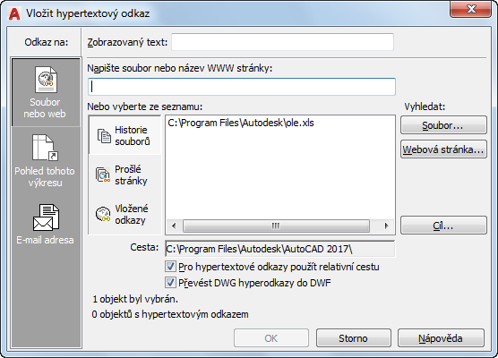

Dialog Vložit hypertextový odkaz obsahuje v části Odkaz tři karty.
Karta Existující WWW stránka (dialog Vložit hypertextový odkaz)
Vytvoří hypertextový odkaz na existující soubor nebo WWW stránku.
Napište název souboru nebo WWW stránky
Určí soubor nebo internetovou stránku, na kterou hypertextový odkaz odkazuje. Soubor může být uložen na lokální nebo síťové jednotce, na Internetu nebo intranetu.
Historie souborů
Zobrazí seznam posledních propojených souborů, ze kterého si můžete zvolit soubor, na který chcete vytvořit odkaz.
Prošlé stránky
Zobrazí seznam historie prohlížených stránek, ze kterého si můžete zvolit stránku, na kterou chcete vytvořit odkaz.
Vložené odkazy
Zobrazí seznam posledních vložených hypertextových odkazů, ze kterého si můžete zvolit jeden pro vytvoření odkazu.
Soubor
Otevře dialog Procházet sítí WWW – vyberte hypertextový odkaz (standardní dialog pro výběr souborů), ve kterém můžete najít soubor, který chcete spojit s hypertextovým odkazem.
WWW stránku
Otevře prohlížeč, ve kterém můžete najít webovou stránku pro hypertextový odkaz.
Cíl
Zobrazí dialog Vyberte umístění v dokumentu, kde můžete vybrat pojmenované místo ve výkresu, na které chcete vytvořit hypertextový odkaz.
Cesta
Zobrazí cestu k souboru, na který hypertextový odkaz odkazuje. Pokud je vybrána volba Pro hypertextové odkazy použít relativní cestu, jsou zobrazeny pouze názvy souborů. Pokud není vybrána volba Pro hypertextové odkazy použít relativní cestu, je zobrazena celá cesta a název souboru.
Nastavení relativní cesty pro hypertextové odkazy. Pokud vyberete tuto volbu, nebude s hypertextovým odkazem uložena plná cesta k propojenému souboru. Program nastaví relativní cestu na hodnotu určenou systémovou proměnnou HYPERLINKBASE, případně na hodnotu cesty k aktuálnímu výkresu v případě, že není zadána hodnota pro systémovou proměnnou HYPERLINKBASE. Pokud nevyberete tuto volbu, bude s hypertextovým odkazem uložena plná cesta k odkazovanému dokumentu.
Převést DWG hyperodkazy do DWF
Určuje, že hypertextový odkaz DWG bude při publikování nebo vykreslování výkresu do souboru DWF převeden na hypertextový odkaz formátu DWF.

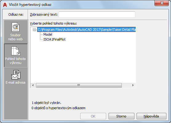

Karta Pohled tohoto výkresu (dialog Vložit hypertextový odkaz)
Určuje název pohledu v aktuálním výkresu pro vytvoření odkazu.
Vyberte pohled tohoto výkresu
Zobrazí rozbalitelné stromové zobrazení pojmenovaných pohledů v aktuálním výkresu, z něhož můžete vybrat pohled pro vytvoření odkazu.

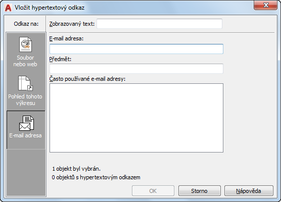

Karta E-mail adresa (dialog Vložit hypertextový odkaz)
Určuje e-mailovou adresu pro vytvoření odkazu. Pokud je spuštěn tento hypertextový odkaz, je vytvořena nová e-mailová zpráva pomocí výchozího systémového e-mailového programu.
E-mail adresa
Specifikuje e-mailovou adresu.
Předmět
Specifikuje předmět e-mailu.
Dříve použitá e-mailová adresa
Zobrazuje historii použitých e-mailových adres, ze které si můžete vybrat adresu pro hypertextový odkaz.
