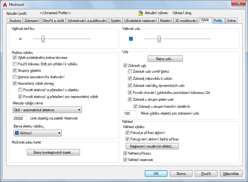

Karta Výběr (Dialog Možnosti)
Platí pro 2017.1 Update a novějš
Nastavuje volby pro výběr objektů.
Seznam možností
Zobrazí se následující možnosti.
Velikost kurzoru
Nastavuje velikost uchopovacího terčíku v pixelech nezávislých na zařízení. (Systémová proměnná PICKBOX)
U monitorů s rozlišením 4000 a vyšším je poměr mezi pixely a pixely nezávislými na zařízení (DIPs) následující:
Pixel = DIPs*DPI/96
U monitorů s nižším rozlišením (měřítko 100 % nebo 96 DPI) je toto nastavení v pixelech.
Výběrový kurzor je nástroj pro výběr objektů, který se zobrazuje v editačních příkazech.
Režimy výběru
Řídí nastavení související s metodami výběru objektů.
Výběr podstatné jméno/sloveso
Určuje, zda můžete vybrat objekty před zadáním (výběr typu jméno-sloveso) nebo až po zadání příkazu. (Systémová proměnná PICKFIRST)
Mnoho, ale ne všechny editační a dotazovací příkazy podporují výběr podstatného jména/slovesa.
Použití klávesy Shift pro přidání k výběru
Určuje, zda následující výběrová množina nahradí aktuální výběrovou množinu, nebo je k ní přidána. (Systémová proměnná PICKADD)
Chcete-li rychle zrušit výběrovou množinu, nakreslete na prázdném místě výkresu výběrové okno.
Skupiny objektů
Při výběru jednoho objektu z výběrové skupiny vybere celou výběrovou skupinu. Pomocí příkazu SKUPINA můžete vytvořit a pojmenovat množinu objektů pro výběr. (Systémová proměnná PICKSTYLE)
Hranice asociativního šrafování
Určuje, které objekty budou vybrány, když vyberete asociativní šrafy. Je-li tato volba zapnutá, způsobí výběr asociativních šraf také vybrání hraničních objektů. (Systémová proměnná PICKSTYLE)
Naznačený výběr oknem
Inicializuje použití výběrového okna, pokud vyberete bod mimo objekt. (Systémová proměnná PICKAUTO)
Když nakreslíte výběrové okno zleva doprava, vyberou se objekty, které leží zcela uvnitř hranic okna. Při kreslení zprava doleva se vyberou i objekty, které protínají hranice daného okna.
Povolit stisknutí a přetažení u objektu
Určuje metody výběru okna. (Systémová proměnná PICKAUTO)
Pokud je tato možnost vypnuta, můžete definovat výběrové okno kliknutím na dva samostatné body pomocí ukazovacího zařízení.
Povolit stisknutí a přetažení pro nepravidelný výběr
Pokud je tato možnost vybrána, můžete nepravidelný výběr nakreslit kliknutím a přetažením pomocí ukazovacího zařízení.
Metoda výběru okna
Pomocí rozevíracího seznamu změňte nastavení systémové proměnné PICKDRAG.
Limit objektů na paletě Vlastnosti
Určuje maximální počet objektů, které lze najednou změnit pomocí palety Vlastnosti a Rychlé vlastnosti. (Systémová proměnná PROPOBJLIMIT)
Barva efektu výběru
Vypíše dostupná nastavení barvy, která mohou být použita na efekt výběru. Můžete vybrat jednu z barev v seznamu nebo zvolit jednu z barev indexu barev aplikace AutoCAD (ACI) v dialogu Vybrat barvu. (systémová proměnná SELECTIONEFFECTCOLOR)
Náhled
Zvýrazní objekty, na něž se umístí kurzor.
Pokud je příkaz aktivní
Zobrazí náhled výběru, jen když je aktivní příkaz a je zobrazena výzva Vyberte objekty. (Systémová proměnná SELECTIONPREVIEW)
Pokud není aktivní žádný příkaz
Zobrazí náhled výběru, když nejsou aktivní žádné příkazy. (Systémová proměnná SELECTIONPREVIEW)
Nastavení vizuálních efektů
Zobrazí dialog Nastavení vizuálních efektů.
Náhled příkazu
Určuje, zda lze zobrazit náhled výsledku aktivního příkazu. (Systémová proměnná COMMANDPREVIEW)
Náhled vlastnosti
Určuje, zda lze zobrazit náhled změn aktuálně vybraných objektů, když najedete na rozevírací seznamy a galerie, ve kterých se nastavují vlastnosti. (Systémová proměnná PROPERTYPREVIEW)
Poznámka: Náhledy vlastnosti se zobrazují pouze z pásu karet a palety Vlastnosti. Z jiných palet nejsou k dispozici.
Velikost uzlu
Nastaví velikost čtverce sloužícího k zobrazení uzlu v pixelech nezávislých na zařízení.
Pixel = DIPs*DPI/96
(Systémová proměnná GRIPSIZE)
Uzly
Uzly jsou malé čtverečky zobrazené na objektech poté, co byly vybrány.
Barvy uzlů
Zobrazí dialog Barvy uzlů, ve kterém lze zadat barvy pro různé stavy a prvky uzlů.
Zobrazit uzly
Řídí zobrazení uzlů na vybraných objektech. Zobrazení uzlů ve výkresu výrazně ovlivní výkon. Pro optimalizaci výkonu tuto volbu vypněte. (Systémová proměnná GRIPS)
Zobrazit uzly uvnitř bloků
Řídí zobrazení uzlů v blocích. (Systémová proměnná GRIPBLOCK)
Zobrazit nápovědu k uzlům
Zobrazí tipy pro uzly když kurzor najede nad uzel uživatelského objektu, který podporuje tipy uzlů. Tato volba nemá žádný vliv na standardní objekty. (Systémová proměnná GRIPTIPS)
Zobrazit nabídku dynamických uzlů
Řídí zobrazení dynamické nabídky při zastavení nad multifunkčním uzlem. (Systémová proměnná GRIPMULTIFUNCTIONAL)
Povolit chování Ctrl+cyklické procházení
Povoluje cyklický výběr pomocí klávesy Ctrl pro multifunkční uzly. (Systémová proměnná GRIPMULTIFUNCTIONAL)
Zobrazit u skupin jeden uzel
Zobrazí jeden uzel pro skupinu objektů. (Systémová proměnná GROUPDISPLAYMODE)
Zobrazit u skupin hraniční obdélník
Zobrazí kolem hranic seskupených objektů hraniční obdélník. (Systémová proměnná GROUPDISPLAYMODE)
Meze výběru objektů pro zobrazení uzlů
Potlačí zobrazení uzlů, pokud množina výběru obsahuje více než zadaný počet objektů. (Systémová proměnná GRIPOBJLIMIT)
Možný rozsah je od 1 do 32767. Výchozí nastavení je 100.
Možnosti pásu karet
Tlačítko Stavy kontextových karet
Zobrazí se dialog Možnosti stavu kontextové karty pásu karet, ve kterém lze nastavit výběr objektů pro zobrazení kontextových karet pásu karet.
