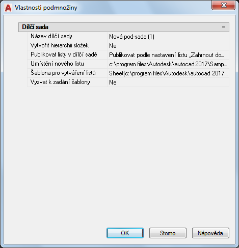

Dialog Vlastnosti podsady
Vytvoří novou podsadu listů v sadě listů.
Listy můžete uspořádat přetažením do různých podsad.
Seznam možností
Zobrazí se následující možnosti.
Název pod-sady
Určuje název této podsady a název složky úložiště listů pro tuto podsadu v případě, že je vybrána možnost Vytvořit složky relativně k umístění nadřazené podsady.
Vytvořit hierarchii složek
Vytvoří nové složky podle pod-sady nastavení Umístění nového listu.
Toto nastavení nevychází z názvu pod-sady nebo hierarchie, ale vytvoří složky tak, aby odpovídaly vlastnosti „Umístění nového listu“ zadané vlastnost určenou v pod-sadě. Pokud je zadaná složka jiná než kořenové umístění sady listů, vytvoří se nová složka.
Publikovat listy v dílčí sadě
Řídi se aktuálními nastaveními pro publikování sady listů.
Určuje umístění složky všech nových výkresových souborů DWG, které obsahují listy asociované s touto pod-sadou.
Šablona pro vytvoření listu
Určuje soubor výkresové šablony (DWT) a název rozvržení, který je použit při tvorbě nových výkresových souborů v této podsadě.
Syntaxe této vlastnosti je
název_rozvržení [cesta\ ]název_souboru.dwt
Vyzvat k šabloně
Pokud je vybrána možnost Ano, budete při tvorbě nových listů vyzváni k zadání souboru šablony výkresu (nebude použita výchozí šablona).
