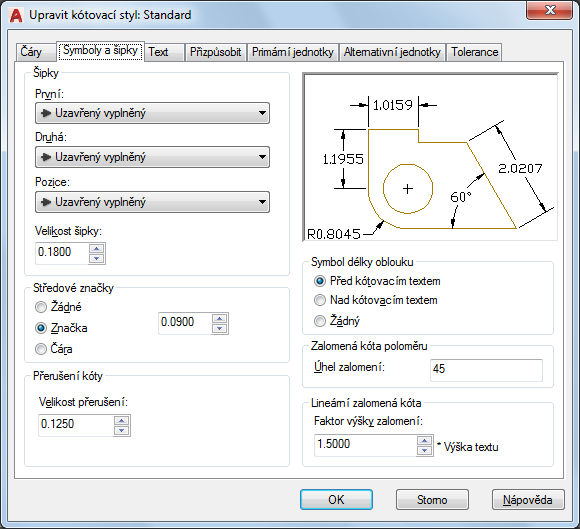

Řídí vzhled kótovacích šipek.
Zobrazí se následující možnosti.
Nastaví první šipku pro kótovací čáru. Když změníte typ první šipky, druhá šipka se automaticky změní na stejný typ. (Systémová proměnná DIMBLK1)
Pro zadání uživatelem definovaného bloku šipky zvolte položku Uživatelská šipka. Zobrazí se dialog Vyberte blok pro vlastní šipku. Vyberte jméno uživatelem definovaného bloku. (Blok musí být ve výkresu.)
Nastaví šipku pro první kótovací čáru. (Systémová proměnná DIMBLK2)
Nastaví formát šipky pozice. (Systémová proměnná DIMLDRBLK)
Zobrazí a nastaví velikost šipek. (Systémová proměnná DIMASZ)
Řídí vzhled středových značek a os pro kóty průměru a poloměru.
Příkazy KÓTYSTŘED, KÓTYPRŮM a KÓTYRÁDIUS používají středové značky a středové čáry. U příkazů KÓTYPRŮM a KÓTYRÁDIUS je středová značka nakreslena, pouze pokud kótovací čáru umístíte mimo kružnici nebo oblouk.
Nastaví typ středové značky nebo čáry, který chcete použít.
Nevytvoří žádnou středovou značku ani čáru. Hodnota je uložena do systémové proměnné DIMCEN jako 0.
Vytvoří středovou značku. Velikost středové značky se uloží jako kladná hodnota do systémové proměnné DIMCEN.
Vytvoří středovou čáru. Velikost středové čáry je uložena jako záporná hodnota v systémové proměnné DIMCEN.
Zobrazí a nastaví velikost středové značky nebo čáry. (Systémová proměnná DIMCEN)
Řídí šířku mezery u přerušení kót.
Zobrazí a nastaví velikost mezery použité u přerušení kót.
Řídí zobrazení symbolu oblouku v kótě délky oblouku. (Systémová proměnná DIMARCSYM)
Umístí symboly délky oblouku před kótovací text. (Systémová proměnná DIMARCSYM)
Umístí symboly délky oblouku nad kótovací text. (Systémová proměnná DIMARCSYM)
Potlačí zobrazení symbolů délky oblouku. (Systémová proměnná DIMARCSYM)
Řídí zobrazení zalomených (cikcak) kót poloměru.
Zalomené kóty poloměrů se často vytvářejí v případě umístění středu kruhu nebo oblouku mimo stránku.
Určuje úhel příčného segmentu kótovací čáry u zalomené kóty poloměru. (Systémová proměnná DIMJOGANG)
Řídí zobrazení zalomení u lineárních kót.
Čáry zalomení jsou často přidávány k lineárním kótám, pokud kóta přesně nepředstavuje skutečnou vzdálenost. Obvykle je skutečná vzdálenost menší než požadovaná hodnota.
Určuje výšku zalomení, která je určena vzdáleností mezi dvěma vrcholy úhlu tvořícího zalomení.
Zobrazí obrázek kóty, který znázorňuje změny provedené v nastavení kótovacího stylu.
