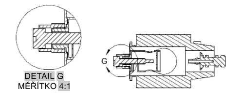

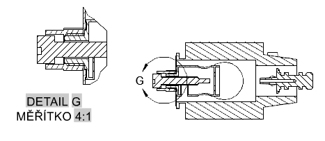

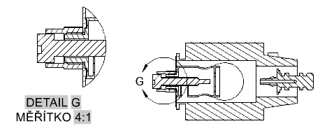

Hrana modelu
Hladká
Určuje, že čára výřezu na modelu v detailním pohledu detailu je hladká.
Vyhlazení s ohraničením
Určuje, že čára výřezu na modelu v detailním pohledu je hladká a okolo detailního pohledu je nakreslen rámeček.
Vyhlazení s čárou připojení
Určuje, že čára výřezu na modelu v detailním pohledu je hladká, okolo detailního pohledu je nakreslen rámeček a čára připojení připojí detailní pohled k ohraničení detailu v nadřazeném pohledu.
Zoubkovaná
Určuje, že čára výřezu na modelu v detailním pohledu detailu je roztřesená.
Není k dispozici žádné ohraničení pro detailní pohled a není znázorněna čára připojení mezi detailním pohledem a hranicí detailu v nadřazeném pohledu.
