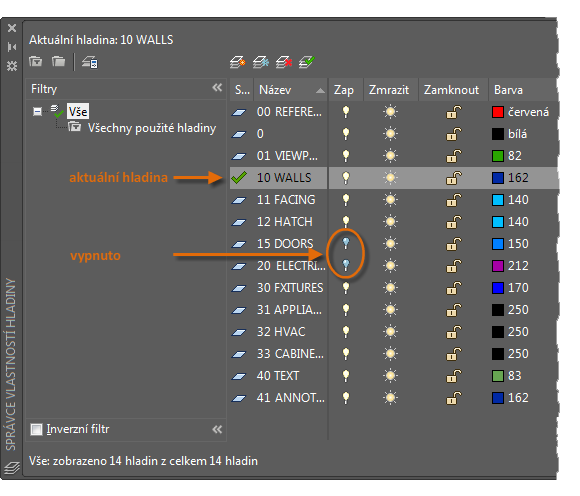

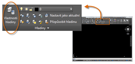

Pokud chcete zjistit, jak je výkres uspořádán, otevřete příkazem HLADINA Správce vlastností hladiny. V příkazovém okně zadejte příkaz HLADINA nebo zkratku HL, nebo můžete na pásu karet kliknout na nástroj Vlastnosti hladiny.
Zde vidíte, co Správce vlastností hladiny zobrazí v tomto výkresu.
Hladina 10 STĚNY je aktuální hladina. Všechny nové objekty budou automaticky umístěny do této hladiny. V seznamu hladin zelené zaškrtnutí vedle hladiny 10 STĚNY potvrzuje, že se jedná o aktuální hladinu.
Ve sloupci označeném Zapnuto si všimněte, že ikony žárovky jsou u dvou hladin tmavé. Tyto hladiny byly vypnuty za účelem skrytí dveří a elektroinstalace v půdorysu podlaží uvedeném výše.
Všimněte si, že každý název hladiny začíná dvojmístným číslem. Tato konvence usnadňuje řízení pořadí hladin, protože není závislé na abecedním pořadí.
Tip: U složitých výkresů můžete zvážit propracovanější standard pojmenování hladin. Názvy hladin mohou například začínat třemi číslicemi následovanými kódem názvu, který zahrnuje více podlaží v budově, čísla projektu, sady zeměměřických dat a vlastností a tak dále.

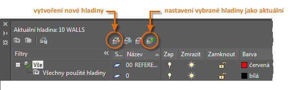

Chcete-li vytvořit novou hladinu, klikněte na zobrazené tlačítko a zadejte název nové hladiny. Pokud chcete nastavit jako aktuální jinou hladinu, klikněte na ni a potom klikněte na označené tlačítko.

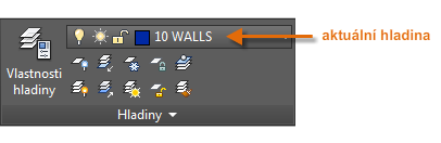

Správce vlastností hladiny zabírá hodně místa a často nejsou potřeba všechny možnosti. K nejběžnějším ovládacím prvkům hladin se nejrychleji dostanete pomocí ovládacích prvků na pásu karet. Pokud nejsou vybrány žádné objekty, bude na kartě Výchozí na panelu Hladiny zobrazen název aktuální hladiny, jak je znázorněno zde.
Čas od času se ujistěte, že objekty, které vytváříte, jsou ve správné hladině. Snadno se na to zapomene, ale snadné také je to nastavit. Kliknutím na šipku rozevíracího seznamu zobrazte seznam hladin a potom kliknutím na hladinu v seznamu nastavte tuto hladinu jako aktuální. Také můžete kliknout na libovolnou ikonu v seznamu a poté změnit její nastavení.
