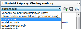

Načtení částečného souboru uživatelských úprav (CUIx) pomocí karty Vlastní
  1. Na kartě Vlastní v podokně Uživatelské úpravy: <název souboru> vyberte v rozevíracím seznamu položku Hlavní soubor uživatelských úprav (<název souboru uživatelských úprav>.cuix).
  2. Klikněte na tlačítko Načíst částečný soubor uživatelských úprav vpravo od rozevíracího seznamu Soubory uživatelských úprav.
  3. V dialogu Otevřít vyhledejte a vyberte částečný soubor CUIx, který chcete načíst. Klikněte na tlačítko Otevřít.
    Poznámka: Pokud částečný soubor CUIx, který chcete načíst, má stejný název skupiny uživatelských úprav jako hlavní soubor CUIx, je třeba před jeho načtením změnit název skupiny uživatelských úprav. Otevřete částečný soubor CUIx v editoru CUI, vyberte název skupiny uživatelských úprav a kliknutím pravým tlačítkem jej přejmenujte.
  4. Ověřte, zda byl soubor načten. V podokně Uživatelské úpravy: <název souboru> vyberte v rozevíracím seznamu položku Hlavní soubor uživatelských úprav (<název souboru uživatelských úprav>.cuix).
    Částečné soubory CUIx načtené do hlavního souboru CUIx jsou uvedeny v uzlu Částečné soubory uživatelských úprav.

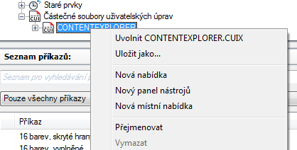

Uvolnění částečného souboru uživatelských úprav (CUIx) pomocí karty Vlastní
  2. Ve stromové struktuře hlavního souboru CUIx klikněte na znaménko plus (+) vedle uzlu Částečné soubory uživatelských úprav a rozbalte jej.
    Zobrazí se všechny částečné soubory CUIx načtené do hlavního souboru CUIx.
  3. Klikněte pravým tlačítkem myši na částečný soubor CUIx, který chcete uvolnit. Klikněte na možnost Uvolnit <název skupiny uživatelských úprav>.
    Částečný soubor CUIx bude uvolněn a odebrán ze stromové struktury.
  4. Klikněte na tlačítko Použít.

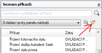

Přidání příkazů do částečného souboru uživatelských úprav (CUIx)
  1. Na kartě Vlastní v podokně Uživatelské úpravy: <název souboru> vyberte v rozevíracím seznamu částečný soubor CUIx.
  2. V podokně Seznam příkazů klikněte na tlačítko Vytvořit nový příkaz.
  3. V případě potřeby upravte vlastnosti nového příkazu v podokně Vlastnosti.
