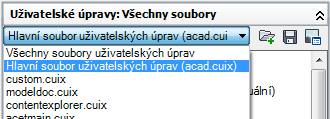

Nastavení pracovního souboru uživatelských úprav (CUIx)
Před přidáním vlastních příkazů do souboru CUIx je třeba nastavit soubor CUIx jako pracovní soubor.
  1. Na kartě Vlastní v podokně Uživatelské úpravy: <název souboru> klikněte v rozevíracím seznamu Soubory uživatelských úprav na šipku dolů.
  2. Vyberte možnost Hlavní soubor uživatelských úprav <název souboru> nebo jeden z načtených souborů CUIx a nastavte jej jako pracovní soubor CUIx.
    Všechny nové vytvořené příkazy se přidají přímo do pracovního souboru CUIx. Pokud není soubor CUIx, se kterým chcete pracovat, načten, vyberte v rozevíracím seznamu Soubory uživatelských úprav možnost Otevřít. Poté vyhledejte a vyberte soubor CUIx, se kterým chcete pracovat.

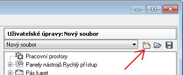

Vytvoření zcela nového souboru uživatelských úprav (CUIx)

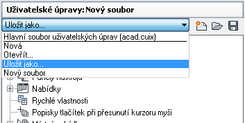

  1. Na kartě Přenos klikněte v pravém podokně na tlačítko Vytvořit nový soubor uživatelských úprav.
  2. Z rozevíracího seznamu v pravém podokně vyberte příkaz Uložit jako.
  3. V dialogu Uložit jako určete umístění, ve kterém má být nový soubor uživatelských úprav uložen, a do pole Název souboru zadejte název nového souboru.
  4. Kliknutím na tlačítko Uložit vytvořte soubor uživatelských úprav.

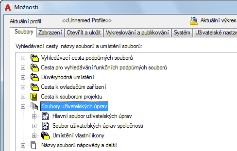

Určení hlavního nebo podnikového souboru uživatelských úprav (CUIx)
  1. Klikněte na nabídku aplikace Možnosti.
  2. Na kartě Soubory v dialogu Možnosti kliknutím na znaménko plus (+) vedle položky Soubory uživatelských úprav rozbalte příslušný uzel.

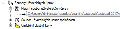

  3. Kliknutím na znaménko plus (+) u položky Hlavní soubor uživatelských úprav nebo Podnikový soubor uživatelských úprav rozbalte příslušný uzel.
  4. Vyberte položku pod rozbaleným uzlem a klikněte na tlačítko Procházet.
  5. V dialogovém okně Vybrat soubor vyhledejte a vyberte soubor uživatelských úprav, který má být načten. Klikněte na tlačítko Otevřít.
    Vybraný soubor je nyní označen jako hlavní nebo podnikový soubor uživatelských úprav aplikace.
  6. Klikněte na tlačítko OK.
