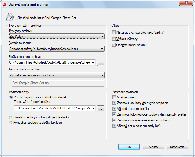

Změní cesty, výchozí formáty, uspořádání a další nastavení pro archivovanou sadu listů.
Zobrazí se následující možnosti.
Určuje typ a umístění vytvořeného archivačního balíčku.
Určuje typ vytvořeného balíčku archivu.
Určuje formát soubory, do kterého budou výkresy zahrnuté v archivu převedeny. Formát souboru výkresu můžete vybrat z rozevíracího seznamu.
Určuje umístění, ve kterém bude archiv vytvořen. Chcete-li zadat nové umístění, stiskněte tlačítko Procházet a vyhledejte požadované umístění.
Pokud toto pole ponecháte prázdné, bude soubor archivu vytvořen ve složce obsahující soubor datové sady listů (DST).
Určuje metodu pro pojmenování archivu. Zobrazí výchozí název souboru archivu. Tato volba není dostupná, když je typ archivu nastaven na Složka.
Poskytuje volby pro archivaci.
Duplikuje strukturu složky přenášených souborů. Kořenová složka je složka nejvyšší úrovně v hierarchii stromu složek.
Platí následující zásady:
Tato možnost není dostupná, pokud je balíček archivu ukládán do umístění na internetu.
Definuje zdrojovou kořenovou složku pro relativní cesty souborů závislých na výkresu, jako jsou externí reference. Tato volba určuje zdrojovou kořenovou složku pro volbu Použít organizovanou strukturu složek.
Zdrojová kořenová složka také obsahuje soubor DST při archivaci sady listů.
Všechny soubory budou instalovány při tvorbě archivu do jedné zadané složky.
Zachovává strukturu složky všech souborů v archivu. Tato možnost není dostupná, pokud je balíček archivu ukládán do umístění na internetu.
Určuje akce, které jsou použitelné pro archivační balíček.
Změní nastavení tiskárny/plotru v přenosovém balíku na Žádný.
Provede operaci čištění u každého zadaného výkresu s cílem zmenšit velikost souboru, pokud je to možné.
Odebere přidružení k veškerým datům kanálu návrhu pro určené výkresy.
Určuje různé možnosti, které jsou dostupné v souvislosti s archivačním balíčkem.
Vloží do archivního balíčku všechny asociované soubory písem (TXT a SHX).
Přidá externí soubory, na které se odkazují datová spojení, do přenosového balíčku.
Vloží textury do materiálů připojených k objektům nebo plochám.
Zahrnuje fotometrické soubory dat intenzity světla, které jsou sdruženy se síťovými světly na výkresu.
Slouží k zahrnutí všech uvolněných externích referencí souboru. Uvolněné reference souboru jsou uvedeny ve stromu Soubory, v tabulce Soubory a ve zprávě pod příslušnými kategoriemi.
Vloží soubory DST, popisy bloků výkresových souborů, detaily výkresových souborů a soubory šablon výkresu DWT do archivu.
