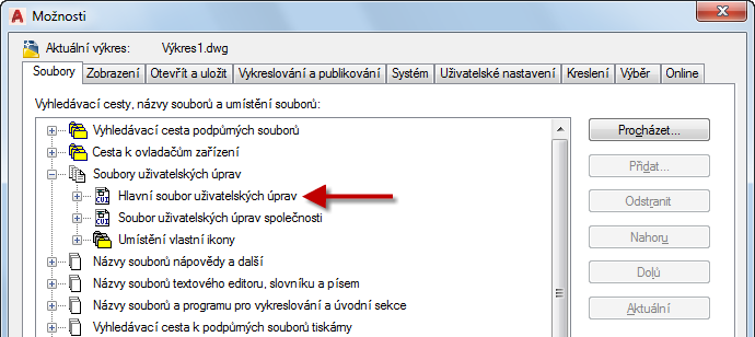

Soubory uživatelských úprav (CUIx) definují prvky uživatelského rozhraní, například panel nástrojů Rychlý přístup (QAT), panely a karty pásu karet, palety, „klasické“ panely nástrojů a rozevírací nabídky. Podle předchozí verze, ze které provádíte migraci, bude nástroj Migrace uživatelských nastavení vyhledávat soubory CUI nebo CUIx určené nastavením hlavního souboru uživatelských úprav. Hlavní soubor uživatelských úprav se přenese spolu s částečnými soubory uživatelských úprav v hlavním souboru CUI/CUIx.

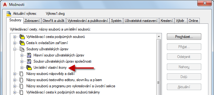

Mnoho prvků uživatelského rozhraní zobrazuje vlastní obrázky a tento obrázek se přenáší při migraci příkazu nebo prvku uživatelského rozhraní mezi soubory CUIx. Vlastní obrázky odkazované příkazy a prvky uživatelského rozhraní definovanými v souboru CUIx se ukládají do jednoho ze dvou umístění: do souboru CUIx nebo externě do umístění definovaného v nastavení umístění vlastních ikon. Proces migrace těchto vlastních obrázků se liší podle způsobu, jakým se na obrázky odkazuje.

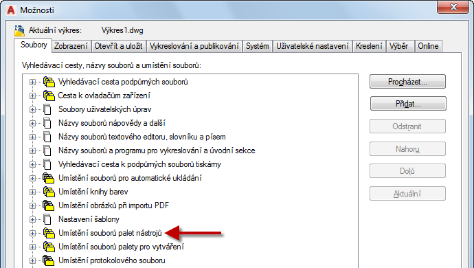

Soubory palet nástrojů obsahují standardní a uživatelské nástroje. Soubory se ukládají do umístění určených pomocí nastavení umístění souborů palet nástrojů.

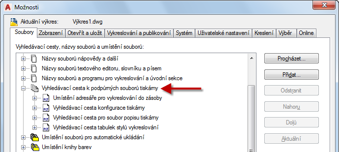

Soubory vykreslení obsahují různá nastavení, která řídí výstup souboru výkresu, včetně těch pro plotry a tiskárny, a která určují vzhled čar ve výstupu.

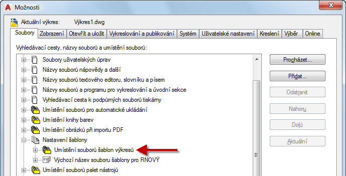

Soubory šablon výkresu (DWT) se používají k vytváření nových výkresů. Výkresy vytvořené pomocí souborů DWT obsahují všechny styly a výkresové objekty, které jsou v souboru DWT definovány. Vlastní soubory DWT z předchozí verze jsou migrovány do podsložky pojmenované po verzi, ve které byly migrovány; pravidlo pro pojmenovávání podsložek je „název produktu Templates“. Podsložka název produktu Templates se vytvoří ve složce definované nastavením umístění souborů šablon výkresů.
