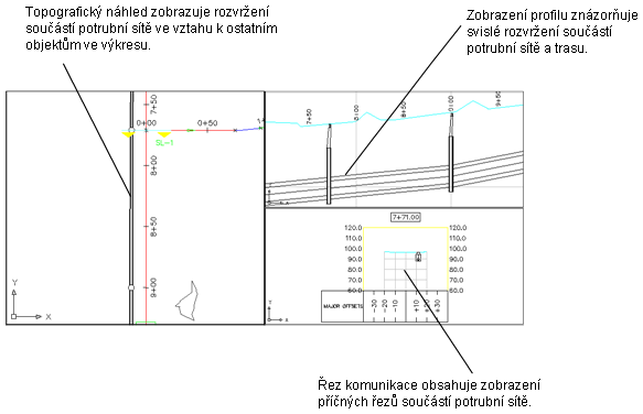

Výřezy potrubní sítě
Tato ilustrace obsahuje tři výřezy: půdorys potrubní sítě, zobrazení profilu některých potrubních sítí a stavebních objektů a zobrazení řezu stejných součástí.
V levém podokně je zobrazen segment potrubní sítě, tvořený dvěma objekty šachty spojenými potrubím. Součásti sítě jsou umístěny v zadaném odsazení od trasy a jsou nakresleny v zobrazení profilu, který je vytvořen pomocí stejné trasy (pravé horní podokno). K vytvoření zobrazení řezu (pravé dolní podokno) se zobrazením příčného řezu součástí potrubní sítě umístěných na staničení byla použita stopa příčného řezu umístěná na staničení 7+71.
Umístění součástí potrubní sítě lze upravit ručně pomocí uzlů pro úpravy buď v zobrazení půdorysu, profilu či řezu, nebo přímou úpravou vlastností součástí.
Rozvržení, profil a zobrazení řezů segmentu potrubní sítě
Zobrazení 3D segmentu potrubní stě
