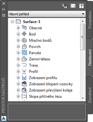

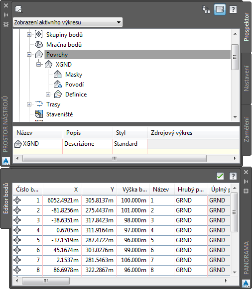

Karty
V okně Prostor nástrojů se mohou zobrazit až čtyři karty: Prospektor, Nastavení, Zaměření a Sada nástrojů. V okně Panorama se zobrazí pojmenované karty, pokud je v něm aktivní více než jeden pohled.
