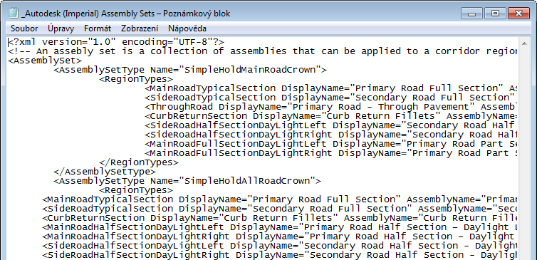

soubor sady šablon typických řezů Soubor .xml obsahující informace, které definují šablony typických řezů obsažené v sadě šablon typických řezů. Soubor sady šablon typických řezů obsahuje názvy objektů šablony typických řezů, umístění (cestu), kde existují jednotlivé výkresy šablon typických řezů a další informace o šablonách typických řezů obsažených v sadě. Tento soubor .xml slouží především jako ukazovátko (referenční mechanismus). Neobsahuje skutečná data výkresu šablony typických řezů.

Následující ilustrace znázorňuje obsah výchozího souboru sady šablon typických řezů, který je součástí aplikace AutoCAD Civil 3D.
