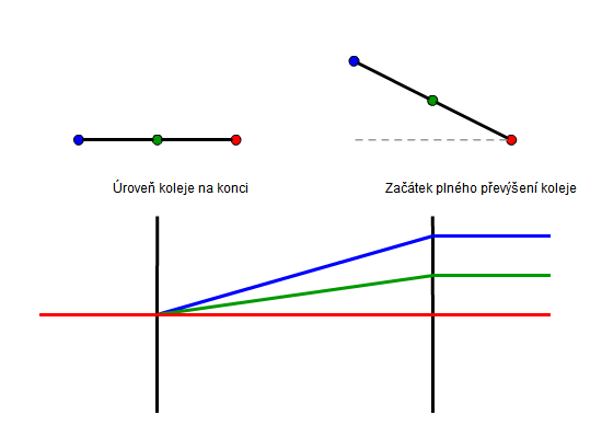

Klopení na vnější kolejnici
Následující obrázek znázorňuje způsob klopení vnější kolejnice jednokolejné železnice.

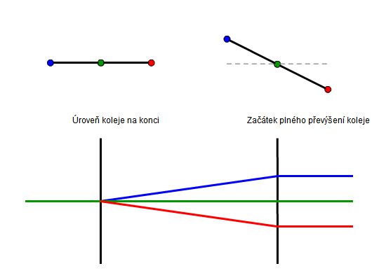

Otáčení Obě kolejnice
Následující obrázek znázorňuje metodu otáčení Obě kolejnice pro jednotlivé koleje železnice.
