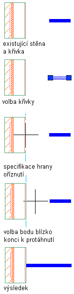

Rozšiřte jednu nebo více čar, otevřete křivky nebo oblouky přesně na naznačenou hranu přímého nebo zakřiveného segmentu kteréhokoliv objektu nebo na naznačené rozšíření tohoto segmentu.
- Vyberte skicu, kterou chcete rozšířit.
- Klikněte pravým tlačítkem myši a klikněte na příkaz
- Posuňte kurzor nad hranu nebo čáru, na kterou chcete rozšířit vybranou skicu. Klepněte, když se dočasná čára zobrazí při rozšiřování podél nebo mimo hranu/čáru v obou směrech.
- Klepněte na kterýkoliv bod na skice, kterou chcete rozšířit, nebo klepněte na hranu nebo čáru, ke které chcete rozšířit skicu.
Skica se rozšíří na hranu. Jestliže jste vybrali více čar, klepnutí na kteroukoliv z nich je rozšíří všechny.
Rozšíření skici na hranu stěny
