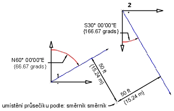

Lze najít vrchol směrového polygonu mezi dvěma nekonečnými přímkami z existujících bodů.
Po nalezení lze průsečík uložit zadáním nového identifikátoru bodu.
Směrník/Směrník. BB [bod 1] [směrník 1] [kvadrant 1] [odsazení 1] [bod 2] [směrník 2] [kvadrant 2] [odsazení 2]
NE 1 100 100
NE 2 200 200
BB 1 66,6667 1 50 2 33,3333 2 50
! INTERSECTION # 1 NORTH:100,000000 EAST:200,000000
Průsečík se nachází mezi směrníkem S66,6667"V, nakresleným od bodu 1 se vzdáleností odsazení 50 stop vpravo, a směrníkem J33,3333"V, nakresleným od bodu 2 se vzdáleností odsazení 50 stop vpravo.
