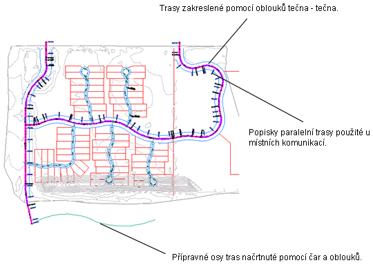

Trasu vytvoříte jako kombinaci úseček, oblouků a přechodnic, které jsou zobrazeny jako jeden objekt.
Objekty trasy mohou představovat osy vozovky, potrubní sítě nebo jiné konstrukční základny. Vytvoření a definování směrového vedení trasy je jedním z prvních kroků návrhu vozovky, železnice nebo staveniště. Geometrii trasy lze nakreslit jako křivku a poté z této geometrie vytvořit pojmenovanou trasu. Objekt trasy lze vytvořit pomocí panelu Nástroje pro směrový návrh trasy, který umožňuje dokonalejší ovládání. Úpravy tras je také možné provádět pomocí uzlů nebo příkazů na panelu Nástroje pro směrový návrh trasy, přičemž je automaticky udržován dotyk mezi komponentami trasy.

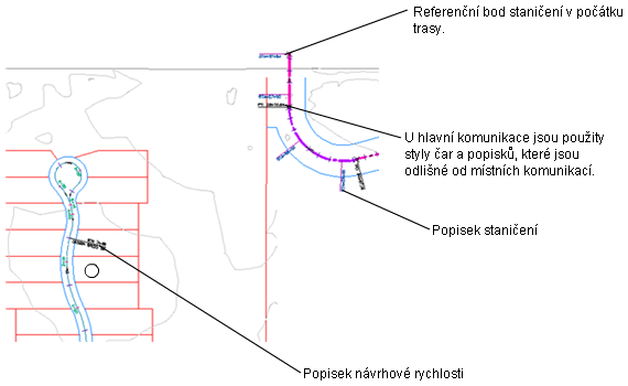

Vizuální vzhled komponent trasy a popisků řiďte pomocí stylů. Můžete vytvořit specifické styly pro použití v různých fázích projektu. Když vytváříte trasu, určíte styl pro objekt trasy a styly pro popisky trasy. V dialogu Popisky tras lze vytvořit skupiny stylů pro popisky tras a tyto popisky následně uložit jako sadu popisků, kterou lze použít u jiných tras.
Ke změně referencí vzdálenosti staničení v jakémkoliv bodu bez nutnosti fyzické změny geometrie trasy použijte Změny staničení.
