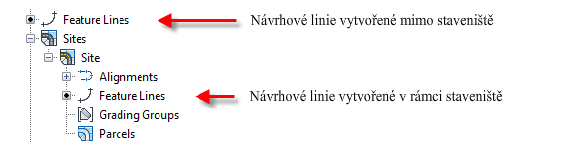

Návrhové linie mohou existovat mimo staveniště nebo v rámci staveniště.
Tip: Zemní těleso můžete z návrhové linie vytvářet, pouze pokud je linie v rámci staveniště. Pokud je návrhová linie staveniště nastavena na hodnotu <žádné>, nelze ji použít jako základnu zemního tělesa.
Návrhové linie mimo staveniště se zobrazí v nejvyšší úrovni kolekce Návrhové linie stromové struktury Prospektor. Návrhové linie uvnitř staveniště se zobrazí v kolekci Staveniště ve stromové struktuře Prospektor.
Návrhovou linii v kolekci označuje symbol černé tečky.
