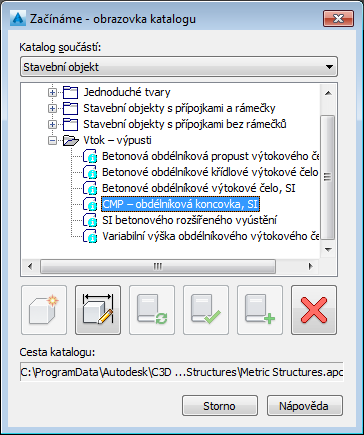

Zobrazí se dialog s obrazovkou Příručka pro začátečníky – Katalog.
Příručka pro začátečníky – obrazovka Katalog
Z dialogu Příručka pro začátečníky – obrazovka Katalog můžete pracovat s katalogem potrubí nebo stavebních objektů a procházet kategorie v rámci tohoto katalogu.
Ikony v tomto dialogu umožňují provádění celé řady úkolů. Pokud umístíte kurzor myši na ikonu, zobrazí se tip nápovědy s vysvětlením ikony. Ikony jsou aktivovány na základě toho, co je vybráno ve stromové struktuře katalogu.
Akce... Pak...
vytvořit novou součást Vyberte složku kapitoly a pak klepněte na položku Nová parametrická součást. Zadejte název a popis nové součásti v dialogu Nová součást a klepněte na tlačítko OK. Po provedení této akce se otevře prostředí sestavení pro vytvoření součásti.
změnit velikost existující součásti Vyberte součást ve stromu katalogu a klepněte na položku Upravit velikosti součásti. Otevře se konstrukční prostředí pro změnu součásti.
změnit generování katalogu Po provedení změn součástí nebo katalogu, klepněte na příkaz Regenerace katalogu k opakovanému generování celého katalogu potrubí nebo součástí stavebního objektu.
otestovat (ověřit) katalog Po provedení změn katalogu klepněte na možnost Test katalogu k ověření, že ověřování platnosti proběhlo úspěšně.
přidat novou kapitolu pro součást Klepněte na položku Nová kapitola a zadejte název. Ke katalogu nebo jiné kapitole můžete přidávat kapitoly.
odstranit součást Vyberte součást a klepněte na tlačítko Odstranit. Součást je odstraněna z katalogu a odebrána ze stromu katalogu.

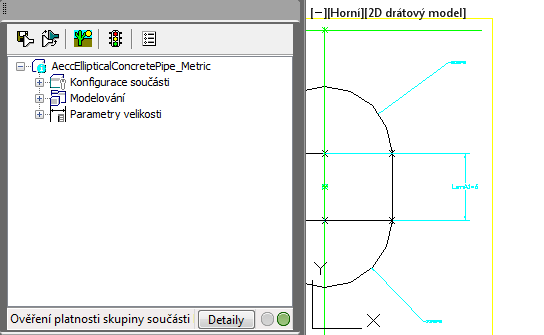

Prostředí parametrického sestavení
Pokud se rozhodnete vytvořit nebo změnit součást, Generátor součástí otevře prostředí parametrického sestavení, které zahrnuje celou řadu prvků.
