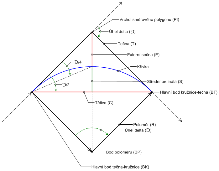

Na následujícím obrázku jsou uvedeny parametry oblouku, které používá aplikace AutoCAD Civil 3D

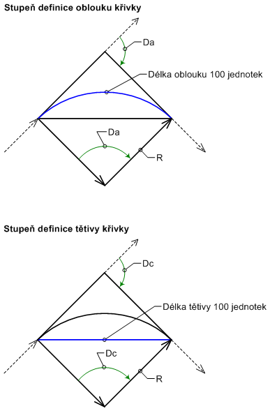

Způsob definice oblouku
Určuje, zda bude způsob definice oblouku založen na oblouku nebo tětivě.
  • Definice tětivy: Určuje, že je způsob definice oblouku založen na tětivě. Tuto možnost použijte, když je obloukem oblouk železnice. V případě oblouku železnice má způsob definice oblouku hodnotu úhlu ve středu kruhového oblouku přepjatého tětivou o velikosti 100 jednotek.
  • Definice oblouku: Určuje, že způsob definice oblouku je založen na oblouku. Tuto možnost použijte, když je obloukem oblouk silnice. U oblouku silnice představuje způsob definice oblouku středový úhel přepínaný obloukem kružnice skládajícím se ze 100 jednotek.
V následujícím obrázku vidíte způsobu definice oblouku pro oblouky a tětivy.

Stupeň křivosti
Určuje stupeň křivosti.
Středový úhel (alfa)
Určuje středový úhel oblouku. Tuto možnost nelze upravit, pokud je středový úhel (alfa) označen jako Fixní parametr.
Poloměr
Určuje poloměr oblouku. Tuto možnost nelze upravit, pokud je poloměr označen jako Fixní parametr.
Délka tečny
Určuje délku tečny oblouku.
Délka oblouku
Určuje délku oblouku.
Délka tětivy
Určuje délku tětivy oblouku.
Externí délka
Určuje externí délku sečny oblouku.
Vzepětí oblouku
Určuje délku střední ordináty oblouku.
