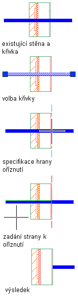

Tip: Chcete-li oříznout skicu podle hrany obloukového segmentu objektu, použijte volbu Zkrátit (viz možnost (viz
Zkrácení objektů skici) nebo volbu Odečíst (viz možnost
Odečtení od objektů skici). Možnost odstraní skicu vně naznačené hranice oblouku, zatím co možnost Odečíst odstraní skicu uvnitř naznačené hranice oblouku.
- Vyberte skicu nebo objekt, které chcete oříznout.
- Klikněte pravým tlačítkem myši a klikněte na příkaz
- Stiskněte klávesu Enter.
- Posuňte kurzor nad hranu nebo čáru, na kterou chcete oříznout vybranou skicu nebo objekt.
- Klepněte, když se zobrazí čára oříznutí.
- Klepněte na stranu čáry oříznutí, kterou chcete oříznout.
Celá vybraná skica je oříznuta na hranu, kterou jste vybrali.
Oříznutí skici na hranu stěny
