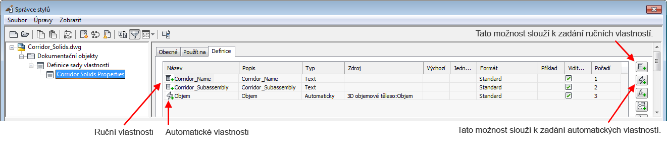

Pracovní postup tvorby definice sady vlastností
  1. Sadu vlastností můžete definovat pomocí Správce stylů.
    Vytvořte novou sadu vlastností a nastavte ruční a automatické vlastnosti, které chcete přiřadit k objektům.
    • Ruční vlastnosti objektu jsou ručně zadané. Hodnota zadaná pro ruční vlastnost je uložena s objektem.
    • Automatické vlastnosti budou získány z objektu. Fyzikální vlastnosti objektu, například kubatura, patří mezi automatické vlastnosti.

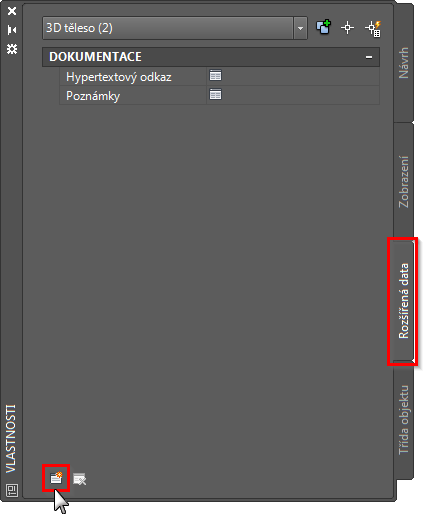

  2. Vyberte objekty ve výkresu a pomocí palety Vlastnosti aplikace AutoCAD přiřaďte sadu vlastností k objektům aplikace AutoCAD Civil 3D.
    Chcete-li přiřadit sadu vlastností k vybraným objektům, klikněte na možnost Přidat sady vlastností na kartě Rozšířená data.
    Po přiřazení k objektu budou do sady vlastností přidávána data vlastností spojených s objektem. Hodnoty vlastností se získávají přímo z objektu (například kubatura 3D tělesa) nebo jsou u objektu zadány ručně.
    Poznámka: Chcete-li automaticky přiřazovat sady vlastností k objektům, nastavte proměnnou AECPSDAUTOATTACH na možnost Zapnuto. Další informace naleznete v části Automatické přiřazení sad vlastností k objektům v tématu Definování a přiřazování sad vlastností.
  3. Data ručních vlastností zadejte na paletě Vlastnosti.
