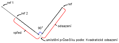

Příkaz Kvadratické odsazení uvádí dopřednou vzdálenost a vzdálenost odsazení k vrcholu směrového polygonu.
Syntaxe příkazu
SQ [reference 1] [reference 2] [reference]
Parametr Definice
reference 1 Existující koncový bod vektoru. Může jít o jakýkoliv typ bodu včetně bodu polygonu.
reference 2 Existující počáteční bod na vektoru. Ref 1 a Ref 2 zakládají směr na vektoru.
reference Bod mimo vektor. Bod průsečíku vytváří pravý úhel mezi vektorem a tímto bodem.
