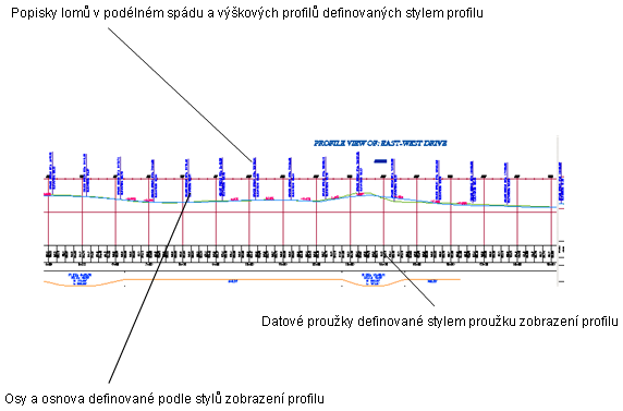

obloukůNad rastrem či pod ním může zobrazení profilu obsahovat nejen jeden či více souvisejících profilů, ale také více datových proužků podél osy X. Datové proužky tvoří poznámky k profilům se staničením, výškou, horizontální geometrií a dalšími daty, která jsou nutná pro technické analýzy.

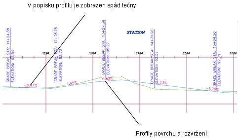

Pohled profilu se zobrazením profilu povrchu a rozvržení
Bližší pohled na profil povrchu a rozvržení
