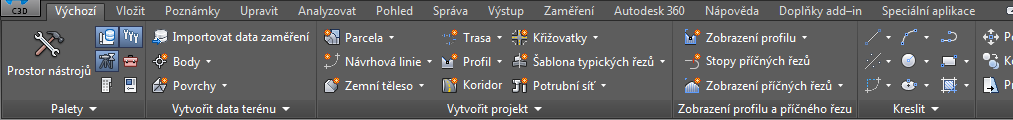

Pás karet aplikace AutoCAD Civil 3D je primární uživatelské rozhraní určené pro přístup k příkazům a funkcím.
Příkazy dostupné na pásu karet jsou uspořádány do karet. Každá karta je rozčleněna na řadu panelů.
Pás karet je zpravidla ve výchozím nastavení zapnutý (zobrazený) a lze ho zobrazit nebo vypnout pomocí příkazů Ribbon a RibbonClose.

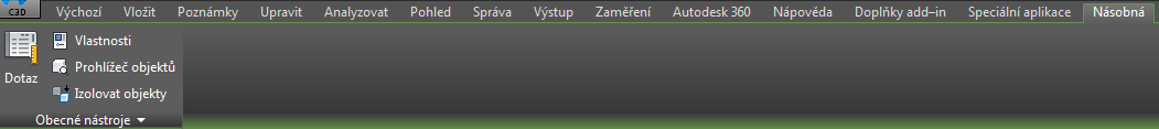

Na pásu karet se nacházejí dva základní typy karet: statické a kontextové.
Statické karty pásu karet
Statické karty pásu karet jsou zobrazeny vždy, když je pás karet zapnutý.
Kontextové karty pásu karet
Kontextové karty se zobrazí automaticky při výběru objektu nebo vyvolání příkazu specifického pro určitý objekt. Pokud například vyberete objekt potrubní sítě, zobrazí se kontextová karta Potrubní síť.
Kontextové karty obsahují příkazy související s aktuálně vybraným objektem. Většinu kontextových karet lze jednoduše zavřít zrušením výběru objektu.
Karty na pásu karet při výběru více objektů
Při současném výběru více typů objektů se na pásu karet zobrazí kontextová karta Vícenásobný. Pokud například vyberete objekt potrubní sítě a objekt trasy, zobrazí se kontextová karta Vícenásobný.
