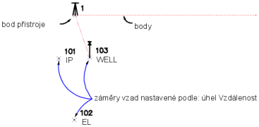

Vytvořte vrchol polygonu pomocí úhlu od předchozí záměry vzad. Aby bylo možné použít tento příkaz, musí polygon obsahovat nejméně dva vrcholy.
Příkazové okno Survey. FIGURE ANG-DIST [úhel] [vzdálenost]
Synonymum příkazu
FIG AD
| Parametr | Definice |
| úhel | Úhel ve směru otáčení hodinových ručiček od posleního vrcholu polygonu. Zadejte tuto hodnotu v úhlových jednotkách aktuální zeměměřické databáze, buď ve stupních (SMV), gradech, desetinných stupních, milech nebo radiánech. |
| vzdálenost | Vzdálenost k aktuálnímu vrcholu polygonu. Tuto hodnotu musíte zadat v délkových jednotkách aktuální zeměměřické databáze. |
