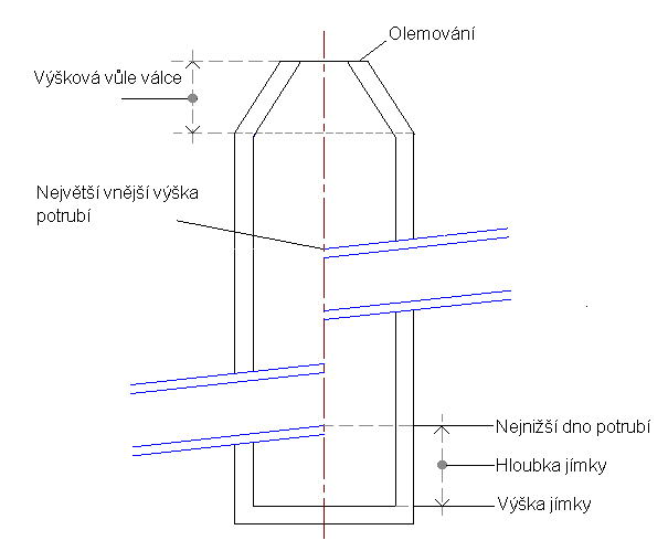

Stavební objekty s přípojkami v aplikaci AutoCAD Civil 3D mají integrované chování změn velikosti, které určuje, jak daleko nahoru a dolů lze posunout poklop, připojená potrubí a jímku.
Jestliže například posunete horní dno potrubí nahoru, zvedne se jeho výška do bodu, kde dosáhne vrcholu stavebního prvku (olemování). V takovém případě se poklop posune nahoru automaticky. Cílem je, aby potrubí zůstalo připojeno ke stavebnímu objektu pod svislou světlostí. Chování při změně velikosti umožňuje, aby si stavební objekt s přípojkami zachoval výšku rámu, výšku kuželu a dostatečnou svislou světlost v horní části stavebního objektu při současném dodržení podmínky, že k uvedené horní části stavebního objektu nesmí být připojena žádná potrubí.
Pokusíte-li se posunout připojené potrubí do oblasti svislé světlosti prvku, na výkresu se horní část stavebního objektu (poklop) automaticky posune nahoru.
To je jen příklad chování automatických změn velikosti, které platí u stavebních objektů s přípojkami. Další znak vestavěného chování při změně velikosti určuje, jak daleko lze nahoru a dolů posunout poklop, připojená potrubí a jímky stavebního objektu s přípojkami.

Posunutí poklopu
Jestliže se olemování stavebního objektu s přípojkami (horní část stavebního objektu) posune nahoru, olemování se jednoduše posune na novou výšku. Výšky připojených potrubí a jímky zůstanou beze změn.
Pokusíte-li se posunout poklop stavebního objektu s přípojkami dolů do výšky, která koliduje se svislou světlostí potrubí, tuto změnu nebude možné provést. Poklop musí být vždy umístěn nad svislou světlostí potrubí.
Posun připojeného potrubí
Jestliže se potrubí připojené ke stavebnímu objektu s přípojkami posune nahoru do bodu, ve kterém koliduje se svislou světlostí potrubí, horní část (poklop) stavebního objektu se automaticky posune nahoru, takže potrubí se nedotýká oblasti svislé světlosti potrubí. V tomto případě se výška poklopu stavebního objektu změní (posune se nahoru).
Jestliže posunete potrubí nahoru, ale ne do bodu, kde se dotýká oblasti svislé světlosti potrubí, potrubí se posune nahoru, ale zbytek stavebního objektu zůstane beze změn. V tomto případě se výška poklopu stavebního objektu nemění.
Vysvětlení ovládání jímky pomocí nastavení vlastností
Jestliže posunete připojené potrubí dolů, v dolní části stavebního objektu je vlastnost spojená se stavebním objektem s přípojkami, která ovlivňuje chování při změně velikosti v této situaci. Jde o vlastnost Ovládání jímky pomocí a lze ji nastavit na možnosti Hloubka nebo Výška. Je-li tato vlastnost nastavena na Hloubka, hloubka mezi dnem potrubí a dnem šachty se řídí podle hloubky na základě nejnižšího dna potrubí. Je-li tato vlastnost nastavena na Výška, hloubka mezi dnem potrubí a dnem šachty se řídí podle hodnoty výšky jímky. Chování při změně velikosti se liší podle způsobu nastavení této vlastnosti u stavebního objektu.
Jestliže se připojené potrubí posune dolů do bodu, kdy se potrubí dostane pod výšku jímky, a vlastnost Ovládání jímky pomocí je nastavena na možnost Hloubka: protože výška jímky se řídí podle hloubky, výška jímky se posune dolů na novou výšku. Tato nová výška jímky představuje hloubku nejnižšího dna potrubí mínus hodnota hloubky mezi dnem potrubí a dnem šachty.
Jestliže se připojené potrubí posune dolů do bodu, kdy se potrubí dostane pod výšku jímky, a vlastnost Ovládání jímky pomocí je nastavena na možnost Výška, výška jímky se automaticky posune dolů na novou výšku odpovídající nejnižší výšce potrubí. Toto nastavení znamená nulovou hloubku mezi dnem potrubí a dnem šachty.
Posunutí jímky
Použitím uzlu hloubky mezi dnem potrubí a dnem šachty lze posouvat jímku stavebního objektu s přípojkami směrem nahoru do bodu, kde se setká s nejnižším připojeným potrubím. Tento postup však neumožní posunout jímku nad bod, kde se dotýká nejnižšího připojeného potrubí.
Jestliže posunete jímku stavebního objektu s přípojkami dolů jímka se jednoduše posune na novou výšku a nijak to neovlivní připojená potrubí ani poklop stavebního objektu. Toto chování je stejné, ať je jímka řízena hloubkou nebo výškou.
