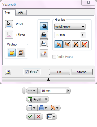

Jedná se o 7 dialogů aplikace Inventor, které mají miniaturní panel nástrojů, který se zobrazuje spolu s nimi. Možnosti dostupné na těchto miniaturních panelech nástrojů jsou stejné jako v příslušných dialozích. Při použití následujících 7 příkazů lze zobrazit či skrýt miniaturní panel nástrojů: Vysunutí, Rotace, Zaoblení, Skořepina, Zešikmení plochy, Zkosení a Spoj.
Chcete-li maximalizovat dostupné místo v grafickém okně, zobrazení miniaturních panelů nástrojů vypněte:
  1. Na pásu karet klikněte na panel Pohled panel Uživatelské rozhraní Miniaturní panel nástrojů.
  2. Zrušte zaškrtnutí políčka Miniaturní panel nástrojů, aby se zobrazoval pouze dialog.
    Pokud je políčko zaškrtnuto, při použití jednoho z výše uvedených příkazů se zobrazuje dialog i miniaturní panel nástrojů, jak lze vidět na následujícím obrázku:
