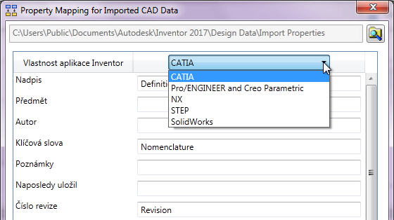

Nástroj Mapování vlastností importovaných dat CAD je rozhraní pro úpravy souborů XML dat návrhů aplikací CATIA, Pro/Engineer, Creo Parametric, NX, STEP a Solidworks ve složce Users Veřejné Veřejné dokumenty Autodesk Inventor [verze] Design Data Import Properties.

  2. V dialogu Mapování vlastností importovaných dat CAD klikněte na rozevírací nabídku a vyberte formát, na který chcete namapovat standardní vlastnosti aplikace Inventor. Když je nástroj pro mapování vlastností spuštěn z dialogu Import, ve výchozím nastavení je vybrán formát importovaného souboru.
  3. Podle potřeby přidejte nebo upravte hodnoty v textových polích vlastností. Vícenásobné hodnoty lze zadat jejich oddělením středníkem (;).
  4. Kliknutím na tlačítko Uložit uložte změněné hodnoty vlastností do aktualizovaného mapování.
