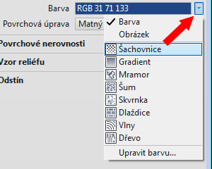

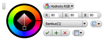

Při použití textury na součást lze určit, do jaké míry barva textury součást ovlivní. Pomocí Editoru vzhledu lze určit hodnotu útlumu obrázku. Hodnota útlumu obrázku představuje nastavení neprůhlednosti pro obrázek textury. Pokud například zkombinujete béžovou texturu s hodnotou útlumu obrázku 50 a modrou barvou materiálu, výsledkem bude stejnoměrná směs těchto dvou barev.
Pokud chcete texturu na součásti zobrazit s věrohodnou přesností podle barvy textury, nastavte hodnotu útlumu obrázku na 100.
Uživatelské mapy textur
V uživatelské knihovně lze definovat, ukládat a používat uživatelské textury. Můžete například definovat texturu, které bude představovat řady děr nebo drážek v součásti typu mřížka nebo síť. Pro účely výroby nebo analýzy není nutné modelovat každou díru nebo drážku. Z důvodu většího pohodlí a úspory nákladů lze znázornit každou díru nebo drážku jako texturu a nikoli jako modelovaný prvek. Můžete vytvářet textury s průhlednými pixely, aby se součást v místech, kam budou umístěny, zobrazila jako průhledná.
Definování vašich vlastních textur vám poskytne flexibilitu, abyste mohli přesně přizpůsobit barvu textury, pole a velikost. Pomocí softwaru k úpravě obrázků můžete upravit rozměry pixelů v mapě textur a rozlišení dpi. Pomocí této metody můžete vytvořit pole textur, která budou odpovídat měřítku cílové součásti.
Procedurální mapy
Pevná matice barevných pixelů vytvoří rastrový obrázek, zatímco matematický algoritmus vytvoří procedurální mapu. V důsledku toho se typy ovládacích prvků u procedurální mapy liší v závislosti na možnostech postupu. Procedurální mapy lze vytvořit ve dvou nebo třech rozměrech. Chcete-li materiálu dodat hloubku a složitost, můžete procedurální mapu vnořit do jiné procedurální mapy.
Procedurální mapy se používají spolu s texturou vzhledu a mapami výřezů. Přistoupit k nim lze z bodů úprav obrázku nebo barvy.
