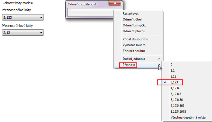

Důležité: Když vytvoříte nový soubor šablony v nové verzi aplikace Inventor (například Inventor 2017 R2, R3, 2018 atd.), výchozí hodnota přesnosti měření musí být nastavena v obou následujících umístěních: Nastavení dokumentu karta Jednotky pole Zobrazit kóty modelu a v dialogu Odměřit Přesnost.
