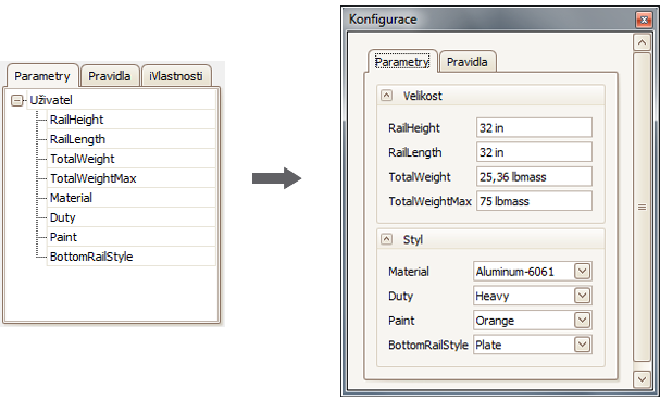

Můžete vytvořit vlastní uživatelské rozhraní a připojit ho k parametrům, vlastnostem a pravidlům součásti, sestavy nebo výkresového dokumentu aplikace Inventor.
Přetažením navrhněte uživatelské rozhraní. Programování není nutné. Pomocí ovládacích prvků můžete provést změny existujícího návrhu. Definice tvarů mohou být specifické pro daný dokument návrhu a uloženy spolu s ním, nebo mohou být uloženy pro použití ve více dokumentech.
