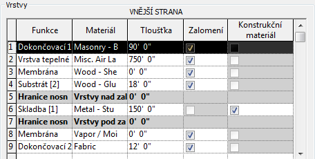

Umístění, tloušťka a materiál každé vrstvy a oblasti se určuje pomocí vlastností typu stěny prostřednictvím dialogu Upravit sestavu.
Řádky vrstev odpovídají vrstvám nebo oblastem stěny
Vrstva je přiřazena k jednomu řádku. Má konstantní tloušťku a rozprostírá se do výšky stěny. Její tloušťku můžete změnit v řádku, který je k ní přiřazen. Rovněž lze ke každé hladině přiřadit konstrukční materiál.
Vrstva stěny: Má konstantní tloušťku a rozprostírá se do výšky stěny
Oblast je jakýkoli tvar ve stěně, který nesplňuje kritéria vrstvy. Oblasti mohou mít konstantní nebo proměnnou tloušťku. Pokud má oblast konstantní tloušťku, je v řádku přiřazeném k oblasti zobrazena číselná hodnota. Pokud má oblast proměnnou tloušťku, je tato hodnota proměnná. Tloušťku oblasti nelze v přiřazeném řádku změnit. Hodnota tloušťky je vyšeděna, což znamená, že ji nelze upravit. Její tloušťku a výšku lze změnit pouze graficky v podokně náhledu.
