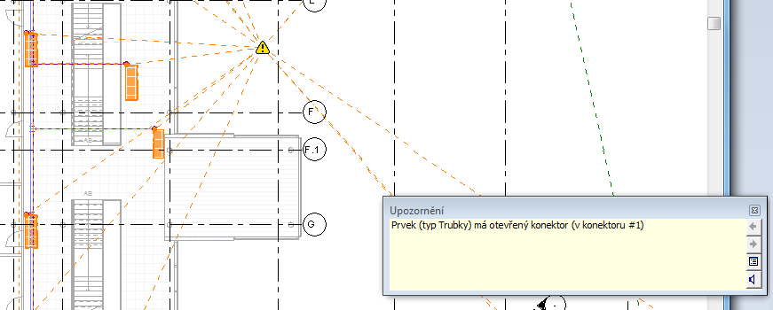

Kliknutím na značku varování zobrazíte související výstražné hlášení. V příslušném výstražném hlášení můžete pomocí tlačítek se šipkami procházet seznamem zpráv. Kliknutím na tlačítko Rozbalit dialog upozornění zobrazíte podrobnosti výstražného hlášení.

V následujícím příkladu byly vybrány značky odpojení trubky.
Kliknutím na značku varování zobrazíte související výstražné hlášení. Kliknutím na tlačítko Rozbalit dialog upozornění zobrazíte podrobnosti výstražného hlášení.
