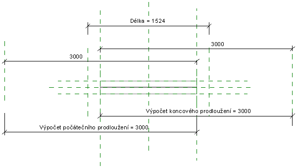

  1. Rodinu, kterou chcete aktualizovat, otevřete v Editoru rodin.
  2. Otevřete referenční pohled podlaží rodiny.

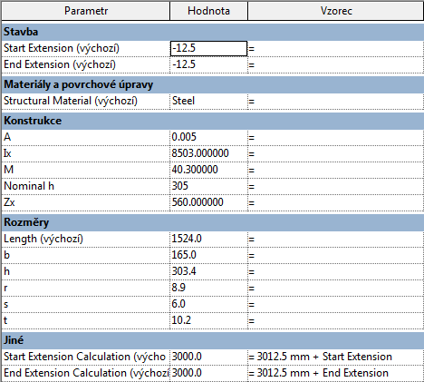

  4. Klikněte na kartu Upravitpanel Vlastnosti (Typy rodin).
  5. V dialogu Typ rodiny zkontrolujte, zda jsou obsaženy následující parametry:
    • pod položkou Stavba parametr Počáteční prodloužení,
    • pod položkou Stavba parametr Koncové prodloužení,
    • pod položkou Další parametr Výpočet počátečního prodloužení se vzorcem obsahujícím parametr Počáteční prodloužení,
    • pod položkou Další parametr Výpočet koncového prodloužení se vzorcem obsahujícím parametr Koncové prodloužení.
    Pokud nejsou tyto podmínky splněny, rodina nesmí být aktualizována.
  6. Vyberte všechny čtyři parametry uvedené v předchozím kroku a klikněte na tlačítko Odstranit. Jakmile jsou parametry odstraněny, kliknutím na tlačítko OK zavřete dialog Typ rodiny.

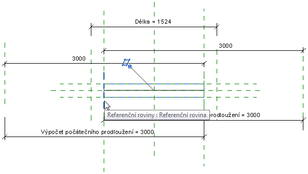

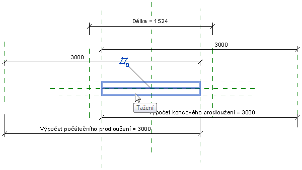

  7. V pohledu Ref. Pro pohled podlaží vyberte nepojmenovanou referenční rovinu úplně vlevo od tažení a stiskněte klávesu Delete. Pod odstraněnou referencí se ihned zobrazí jiná referenční čára. Ponechte ji na místě.

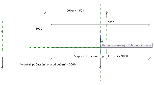

  8. Opakujte proces v kroku 7 a odstraňte referenční čáru vpravo od tažení.
  9. Vyberte tažení.
  10. Klikněte na kartu Upravit | Taženípanel Režim (Upravit tažení).
  11. Klikněte na kartu Upravit | Taženípanel Tažení (Načrtnout trajektorii).
  12. Vyberte trajektorii.

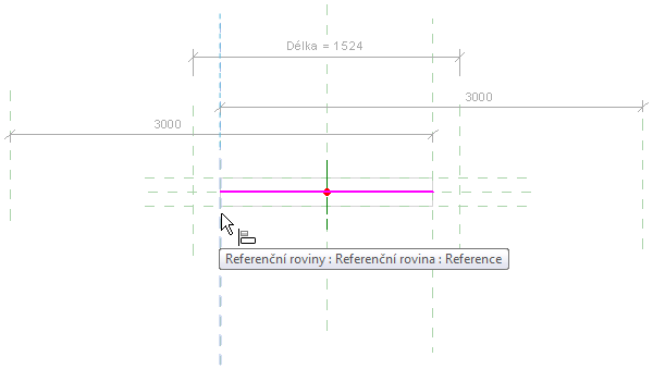

  13. Klikněte na kartu Upravit | Tažení > Načrtnout trajektorii panel Upravit (Zarovnat).
  14. Vyberte referenční rovinu Člen vlevo.
  15. Vyberte levou stranu trajektorie.
  16. Zamkněte toto zarovnání.
  17. Opakujte kroky 14–16 s použitím referenční roviny Člen vpravo a pravé strany trajektorie.
  18. Klikněte na kartu Upravit | Tažení > Načrtnout trajektoriipanel Režim (Dokončit režim úprav).
  19. Klikněte na kartu Upravit | Taženípanel Režim (Dokončit režim úprav).

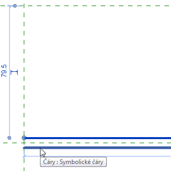

  22. Pod položkou Zobrazit ovládací panel klikněte na možnost (Dočasně skrýt/izolovat) Skrýt prvek. Jemná úroveň detailů tažení je nyní skrytá a zobrazí se dvě symbolické čáry, které představují stojinu ocelového prvku. Možná bude nutné pohled přiblížit, aby byly dobře vidět.
  23. Klikněte na kartu Upravitpanel Upravit (Vyrovnat).
  24. Opakujte kroky 14-17 a upravte vazby pro obě symbolické čáry.

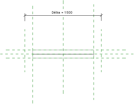

  26. Vyberte nepojmenovanou referenční rovinu zcela vlevo a stiskněte klávesu Delete.
  27. Vyberte nepojmenovanou referenční rovinu zcela vpravo a stiskněte klávesu Delete. Rodina je nyní aktualizovaná.
