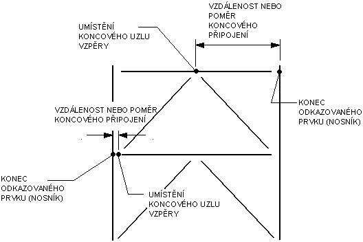

Po přidání prvku vzpěry je možné změnit vlastnosti vzpěry a určit, jakým způsobem má vzpěra zachovávat svou pozici podél nosníku.
Koncový bod každé vzpěry je možné pozičně zachovat spolu s nosníkem buď podle vzdálenosti nebo podle poměru délky od koncových bodů nosníku. Jestliže změníte pozici nebo délku připojeného nosníku, vzpěra se přizpůsobí změně v závislosti na vybraném nastavení vzpěry.

  1. Vyberte vzpěru.
  2. Na paletě Vlastnosti vyberte pod položkou Konstrukce jednu z následujících možností pro Typ připojení počátku.
    • Vzdálenost: jestliže je počáteční bod vzpěry umístěn na nosníku, tato hodnota určuje vzdálenost mezi nejbližším koncem nosníku a počátečním bodem vzpěry.
    • Poměr: jestliže je počáteční bod vzpěry umístěn na nosníku, tato hodnota určuje procenta podél nosníku, kde je umístěn počáteční bod. Například hodnota 0.5 znamená umístění počátečního bodu do poloviny od konců připojeného nosníku.
    Po výběru kterékoli možnosti zadejte hodnotu položky Poměr připojení počátku nebo Vzdálenost připojení počátku. Pokud se počáteční bod vzpěry nachází na sloupu, tato možnost není pro tento konec vzpěry k dispozici.
  3. Vyberte hodnotu pro vlastnost Konec odkazovaného prvku. Ta určuje, u kterého konce odkazovaného prvku (nosník) se měří vzdálenost nebo poměr.
    Poznámka: Jestliže je konec vzpěry připojen ke sloupu nebo ke stěně, můžete nastavit podlaží a odsazení za účelem zadání výšky bodu.
  4. Na paletě Vlastnosti vyberte pod položkou Konstrukční možnost Typ koncového připojení.
    • Vzdálenost: Jestliže je koncový bod vzpěry umístěn na nosníku, tato hodnota určuje vzdálenost mezi nejbližším koncem nosníku a koncovým bodem vzpěry.
    • Poměr: Jestliže je koncový bod vzpěry umístěn na nosníku, tato hodnota určuje vzdálenost umístění koncového bodu podél nosníku v procentech. Například hodnota 0,5 znamená umístění počátečního bodu do poloviny mezi konci připojeného nosníku.
    Po výběru možnosti zadejte hodnotu pro Vlastnost poměru počátečního připojení. Pokud se počáteční bod vzpěry nachází na sloupu, tato možnost není pro tento konec vzpěry k dispozici.
