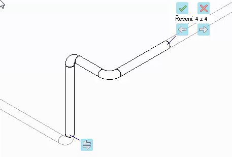

Před použitím příkazu Návrh trasy a dílů přidejte ohyb pro mezery, které vyžadují tři ohyby
Pokud je mezera mezi dvěma přímými segmenty, které jsou v různých výškách, jak je znázorněno níže, a chcete vyplnit mezeru pomocí řešení, které obsahuje tři ohyby, před použitím nástroje Návrh trasy a dílů umístěte první ohyb na konec jednoho z přímých segmentů.
Aplikace Revit poskytne řešení se dvěma dalšími ohyby, aby byla mezera vyplněna.
