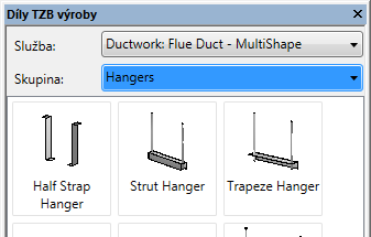

Pomocí palety Díly TZB výroby vyberte službu a skupinu a vyberte závěs, který chcete umístit na kreslicí plochu. Pokud na paletě nejsou žádné díly uvedeny, otevřete kliknutím na tlačítko Nastavení dialog Nastavení výroby a načtěte obsah na paletu Díly TZB výroby.

  3. Na paletě Díly TZB výroby vyberte v rozevíracím seznamu Skupina typ závěsu.
  4. Klikněte na závěs.
