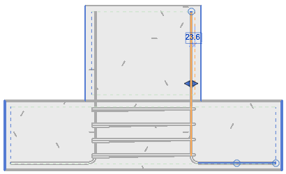

    Vybere se segment instance výztuže a zvýrazní se oranžovou barvou. Referenční čára, na které je segment výztuže zavazben, se také zvýrazní oranžovou barvou. V tomto případě jde o referenci krytí hostitele.

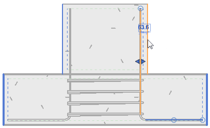

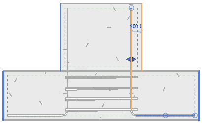

    Čáry zvýrazněné modrou barvou jsou potenciální reference vazeb pro segment výztuže. Kliknutím na modrou referenční čáru přiřadíte novou referenci vazby. Kóta se změní odpovídajícím způsobem. Kliknutím na kótu zadejte konkrétní vzdálenost a stisknutím klávesy Enter ji použijte.

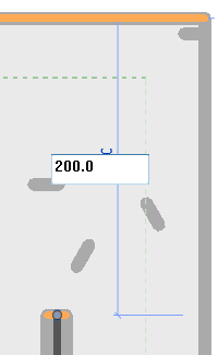

    V případě potřeby vyberte jiný segment, případně konec tyče pro určení nové reference nebo vzdálenost pro vazbu. Následující obrázek zobrazuje úpravu kóty vazby konce tyče do vzdálenosti 200 mm od povrchu hostitele.
