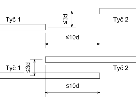

      Chcete-li spojit dvě instance výztuží závitovou spojkou, nesmí být vzdálenost připojovaných konců větší než deset průměrů tyčí. Vzájemné odsazení tyčí nesmí překračovat vzdálenost tří průměrů tyčí.
      Tolerance umístění závitové spojky
