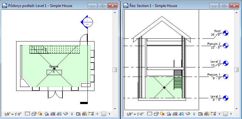

    Umístěte řez na půdorys podlaží, aby linie řezu protínala plochu, na kterou umísťujete prostor, jak je znázorněno na obrázku.
  2. Dvojitým kliknutím otevřete řez.

  1. Zavřete všechny pohledy kromě řezu a půdorysného pohledu podlaží, kam chcete umístit prostor, a zadáním WT pomocí klávesnice umístěte tyto dva pohledy vedle sebe.

  8. V řezu ověřte, zda je stínovaná plocha, která představuje objem prostoru, vymezena od podlaží základny po úroveň stropu nad ní a zda neexistují nestínované plochy (způsobené například dutinami nebo šachtami). To umožňuje přesnější výpočet objemu.
    Všimněte si, že existují nestínované plochy pro mezery (vlevo) a průduch (vpravo dole). Ty je třeba vyřešit.
  9. Pokud prostor není zavazben podle určení v pohledu řezu, ověřte, zda je horní limit prostoru určen vzhledem k vyšší podlaze a předefinujte prostor vertikálně, pokud je třeba.
    Také je nutné vyřešit všechny nestínované oblasti.
