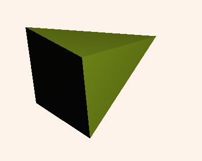

Ein Vertreter-Objekt ist pyramidenförmig. Als Vorgabe zeigt die Spitze der Pyramide die Richtung der Vorwärtsbewegung des Vertreters (dessen lokale Y-Achse) an.
