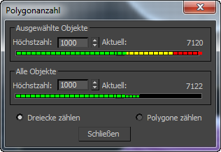

Benutzeroberfläche
Bereich Ausgewählte Objekte und Bereich Alle Objekte
Die Farbleistenindikatoren zeigen die Anzahl der in der Szene ausgewählten Objekte und die Anzahl der Flächen in der Szene für alle Objekte an. Der Polygonzähler berücksichtigt geschlossene Splines in der Flächenanzahl sowie alle Netzobjekte.
Höchstzahl
Zeigt die Anzahl der für Ihre Höchstzahl zulässigen Flächen an.
Aktuell
Zeigt die Anzahl der Flächen in ausgewählten Objekten in der Szene an.
Dreiecke zählen / Polygone zählen
Sie können auswählen, ob das Dienstprogramm Polygonzähler alle Dreiecke oder nur Polygone zählen soll. Wenn beispielsweise ein Quader vorliegt, der in das Format Bearbeitbares Poly konvertiert wurde, zeigt der Polygonzähler an, dass das Feld 12 Dreiecke, aber nur sechs Polygone enthält.
