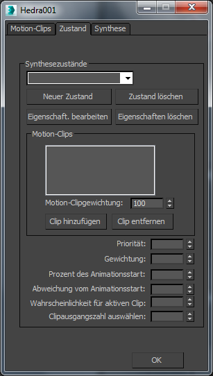

Während der Synthese wird eine Fortschrittsleiste angezeigt. Sobald die Synthese abgeschlossen ist, wird das Dialogfeld "Synthese" wieder angezeigt, und Sie können die berechneten Mindest-, Höchst- und Durchschnittswerte der Vertreterbewegung bei verschiedenen Zustandseigenschaften im Dialogfeld "Clip-Zustand" anzeigen. Anhand dieser Werte können Sie die Zustandseigenschaften genau definieren.
Es ist möglich, dass bei der Synthese mehrere Zustände gleichzeitig für eine Aktivierung in Frage kommen. In einem solchen Fall wird ein Zustand nach dem Zufallsprinzip ausgewählt. Mit der Ausgangszahl wird der Zufallswert geändert, der festlegt, welcher Zustand ausgewählt wird.
