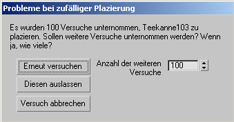

Dieses Dialogfeld wird angezeigt, wenn in Character Studio bei der Platzierung der geklonten Objekte ohne Überlappung mit dem Dialogfeld "Objekte streuen" Probleme auftreten. Im Dialogfeld wird Ihnen mitgeteilt, wie viele Versuche Character Studio unternommen hat, um ein bestimmtes Objekt zu platzieren, und Sie werden gefragt, ob Sie es nochmals versuchen möchten.
Klicken Sie auf diese Schaltfläche, damit N weitere Versuche unternommen werden, wobei N im Feld "Anzahl der weiteren Versuche" festgelegt wird.
Stoppt die Platzierung des aktuellen Objekts und fährt mit dem nächsten fort.
Bricht die Funktion "Orte generieren" ab; es werden keine weiteren Objekte platziert.
