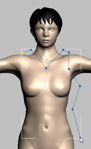

Zeichnen des Pulloverumrisses:
  1. Klicken Sie in der Erstellungsgruppe auf (Formen), um diese Option zu aktivieren, und klicken Sie anschließend im Rollout "Objekttyp" auf "Linie", um sie zu aktivieren.
  2. Überprüfen Sie, ob im Rollout Erstellungsmethode die Option "Anfangstyp" auf "Ecke" eingestellt ist. Legen Sie für die Option "Ziehtyp" ebenfalls "Ecke" fest.
    Verwenden Sie zur Erstellung eines Musters für Garment Maker am besten Eckscheitelpunkte. Wenn erforderlich, glättet der Modifikator die Kleidung später.
  3. Zeichnen Sie zu Beginn die Oberseite der Schulternaht und den Halsausschnitt.
  4. Fahren Sie an der Seite des Modells fort. Folgen Sie in etwa den Konturen der Figur und lassen im Bereich der Oberweite etwas mehr Platz. Verlängern Sie die Umrisslinie bis zu den Hüften des Modells.
  5. Halten Sie die Umschalttaste gedrückt, während Sie den Mauszeiger über die Hüften ziehen. Dadurch wird sichergestellt, dass das Splinesegment horizontal verläuft.

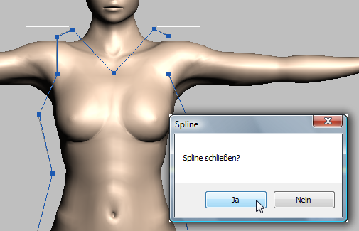

  6. Fahren Sie auf der rechten Seite fort, wobei die Scheitelpunkte so symmetrisch wie möglich erstellt werden sollten.
  7. Schließen Sie das letzte Segment der Kontur ab, indem Sie auf den ersten Scheitelpunkt klicken. Wenn 3ds Max Sie fragt, ob der Spline geschlossen werden soll, klicken Sie auf "Ja".
  8. Wenn Sie jetzt die Scheitelpunkte anpassen möchten, wechseln Sie zur Modifikatorgruppe. Aktivieren Sie die Option (Scheitelpunkt), um zur Unterobjektebene "Scheitelpunkt" zu gelangen. Verschieben Sie dann die Scheitelpunkte, bis Sie ein symmetrisches Muster erhalten, mit dem Sie zufrieden sind.
Tipp: Wenn der gezeichnete Spline im Ansichtsfenster schwer zu erkennen ist, klicken Sie auf das Farbfeld für den Spline, und wählen Sie eine Farbe aus, die sich besser abhebt. Wenn Sie dies tun, möchten Sie vielleicht die Option "Farben willkürlich zuweisen" deaktivieren: Auf diese Weise erhalten Sie eine bessere Kontrolle über die Objektfarbe.

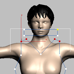

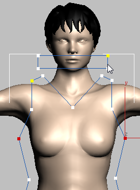

Zeichnen des Kragenumrisses:

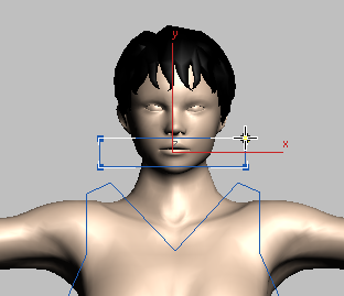

  1. Klicken Sie auf die Erstellungspalette, aktivieren Sie (Formen), falls diese nicht bereits aktiv ist, und aktivieren Sie anschließend "Rechteck".
  2. Zeichnen Sie im Ansichtsfenster ein Rechteck, das als Schnittmuster für den Kragen dienen wird. Das Rechteck sollte sich über dem Halsausschnitt und vor dem Mund des Modells befinden.
  3. Klicken Sie mit der rechten Maustaste auf den Kragen, und wählen Sie aus dem Quadranten "Transformieren" (unten rechts) des Quad-Menüs die Option "Konvertieren in" "In bearbeitbaren Spline umwandeln".
  4. Wechseln Sie zur Modifikatorgruppe, und aktivieren Sie die Option (Scheitelpunkt), um zur Unterobjektebene "Scheitelpunkt" zu gelangen.
  5. Ziehen Sie einen Rahmen, um alle Scheitelpunkte entlang der Umrisslinie des Kragens auszuwählen.
    Vorgabemäßig erstellt 3ds Max eine rechteckige Form mit Bezier-Ecken als Scheitelpunkten.
  6. Klicken Sie mit der rechten Maustaste, um das Quad-Menü anzuzeigen, und wählen Sie anschließend aus dem Quadranten "Extras 1" (oben links) des Quad-Menüs die Option "Ecke".
    Dadurch werden die Scheitelpunkte wie diejenigen des Hauptteils des Pullovermusters in Eckscheitelpunkte konvertiert.
  7. Klicken Sie im Modifikatorstapel auf "Bearbeitbarer Spline", um die Unterobjektebene "Scheitelpunkt" zu verlassen.

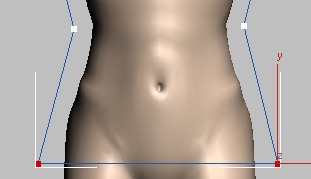

Brechen der Scheitelpunkte für die Nähte:
    Der Garment-Maker-Modifikator erkennt Nähte an Bruchstellen im Umriss des Schnittmusters: Wenn zwei gebrochene Scheitelpunkte zusammentreffen, zeigt dies das Ende einer Naht an. Nicht gebrochene Scheitelpunkte gehören dagegen einer fortlaufenden Naht an. Aus diesem Grund müssen Sie vor dem Anwenden von Garment Maker bestimmte Scheitelpunkte brechen.
  1. Aktivieren Sie in der Modifikatorgruppe die Option (Scheitelpunkt).
  2. Ziehen Sie einen Rahmen, um alle Scheitelpunkte des Kragenumrisses auszuwählen.
  3. Klicken Sie im Rollout "Geometrie" auf "Brechen".
  4. Ziehen Sie erneut einen Rahmen, um die Scheitelpunkte oben an den Schulterträgern auszuwählen, jedoch nicht den mittleren Scheitelpunkt des Halsausschnitts oder der Armlöcher.
  5. Klicken Sie erneut auf "Brechen".
  6. Ziehen Sie einen Rahmen, um die Scheitelpunkte am unteren Rand der Armlöcher auszuwählen, jedoch nicht die Scheitelpunkte an der Taille.
  7. Klicken Sie auf "Brechen".
  8. Wählen Sie zum Schluss durch Ziehen eines Rahmens die Scheitelpunkte um die Hüfte am unteren Rand des Schnittmusters aus.
  9. Klicken Sie zum letzten Mal für das Pullovermuster auf "Brechen".

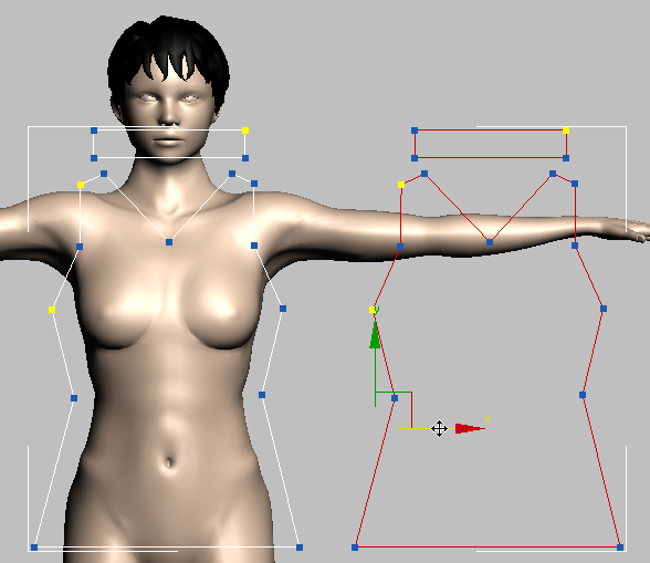

Kopieren des Pulloverumrisses zum Erstellen der Rückseite:
  1. Aktivieren Sie die Option (Spline), um zur Unterobjektebene "Spline" zu gelangen. Ziehen Sie einen Rahmen, um das gesamte Schnittmuster auszuwählen.
  2. Aktivieren Sie (Auswählen und verschieben). Halten Sie dann die Umschalttaste gedrückt, und verschieben das Pullovermuster nach rechts, um einen Klon der ursprünglichen Splines zu erstellen.

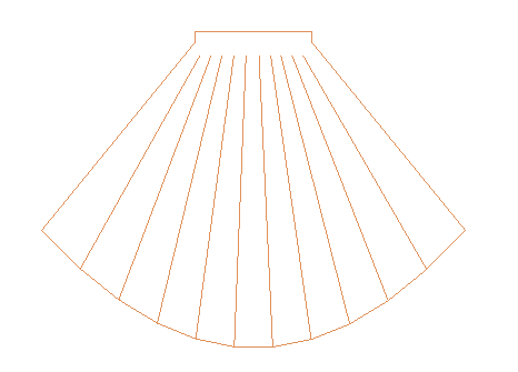

Zeichnen des Rockumrisses
Das Schnittmuster des Rocks ist ebenfalls einfach, aber umfasst Linien zur Steuerung der Faltenanordnung.
Schnittmuster für den Rock

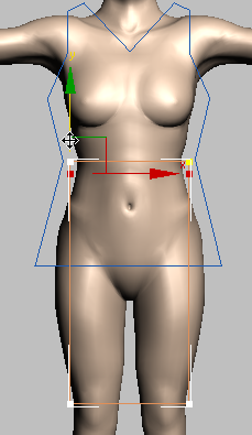

  3. Beginnen Sie mit dem Umriss des Rocks, indem Sie ein Rechteck zeichnen. Der Rock sollte an der Taille oberhalb des Nabels beginnen und über dem Knie enden.
  4. Ändern Sie den Namen des Rechtecks in Rockmuster um.
  5. Klicken Sie mit der rechten Maustaste, und wählen Sie aus dem Quadranten "Transformieren" (unten rechts) des Quad-Menüs die Option "Konvertieren in" "In bearbeitbaren Spline umwandeln" aus.
  6. Wechseln Sie zur Modifikatorgruppe, und aktivieren Sie (Segmente).
  7. Wählen Sie die beiden vertikalen Seiten des Rechtecks aus.
  8. Führen Sie im Rollout "Geometrie" einen Bildlauf nach unten zur Schaltfläche "Teilen" durch. Klicken Sie anschließend auf "Teilen", um einen Scheitelpunkt zu den Seitensegmenten hinzuzufügen.
  9. Aktivieren Sie (Scheitelpunkt). Ziehen Sie einen Rahmen, um alle Scheitelpunkte des Rocks auszuwählen. Klicken Sie dann mit der rechten Maustaste, und wählen Sie im Quadranten "Extras 1" (oben links) des Quad-Menüs die Option "Ecke" aus.
  10. Ziehen Sie einen Rahmen, um die neuen, mittleren Scheitelpunkte an der Seite des Rockmusters auszuwählen.
  11. Verschieben Sie die Scheitelpunkte vertikal, so dass sie sich unmittelbar unter den oberen Scheitelpunkten des Rechtecks befinden. Sie sollen den Taillenbund bilden.

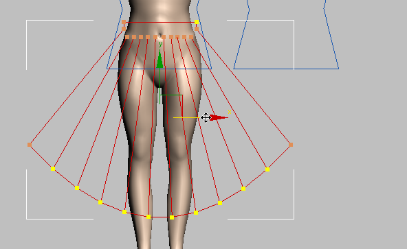

Hinzufügen der Segmente, die zu Falten werden:
    Der Garment-Maker- und Stoffmodifikator stellen verschiedene Methoden zum Erstellen von Falten, Abnähern u. ä. bereit. Die in diesem Lehrgang verwendete Methode ist eine der einfacheren und schnelleren Möglichkeiten. Weitere Informationen zur Modellierung von Kleidung finden Sie in der Hilfe zu 3ds Max.
  1. Klicken Sie mit der rechten Maustaste im Hauptwerkzeugkasten auf die Schaltfläche (Objektfang ein/aus), um das Dialogfeld "Raster und Objektfang einrichten" anzuzeigen. Klicken Sie im Dialogfeld auf "Alle löschen", und aktivieren Sie dann die Option "Scheitelpunkt".
    Schließen Sie das Dialogfeld "Raster und Objektfang einrichten".
  2. Aktivieren Sie im Hauptwerkzeugkasten die Option (3D-Objektfang ein/aus).
  3. Überprüfen Sie, ob Sie sich noch auf der Unterobjektebene "Scheitelpunkt" befinden. Aktivieren Sie dann im Rollout "Geometrie" die Option "Linie erstellen".
  4. Beginnen Sie mit der Erstellung einer Linie, indem Sie einen Objektfang an dem Scheitelpunkt durchführen, der sich unmittelbar vor dem rechten Rand des Saums befindet. Drücken Sie anschließend die Taste S, um den Objektfang vorübergehend zu deaktivieren. Klicken Sie, um das Ende der Linie knapp unterhalb der Taille vor dem Rumpf des Modells zu platzieren. Klicken Sie mit der rechten Maustaste, um die Linienerstellung zu beenden.
  5. Drücken Sie die Taste S, um den Objektfang wieder zu aktivieren. Zeichnen Sie eine ähnliche Linie vom nächsten Scheitelpunkt des Saums links daneben.
  6. Fügen Sie allen Scheitelpunkten entlang des Saums jeweils eine Linie hinzu. Lassen Sie die Linien an den Saumscheitelpunkten einrasten, aber die oberen Scheitelpunkte frei (die genaue Position der oberen Scheitelpunkte ist nicht von Bedeutung). Wenn Sie fertig sind, sollte der Rock 10 Nahtlinien aufweisen.
  7. Aktivieren Sie (Auswählen und gleichmäßig skalieren). Ziehen Sie anschließend einen Rahmen, um alle oberen Scheitelpunkte der Nahtlinien auszuwählen.
  8. Skalieren Sie entlang der Y-Achse nach unten, bis sich die Scheitelpunkte auf gleicher Höhe befinden.
  9. Verschieben Sie einzelne Scheitelpunkte entlang der X-Achse, so dass die Endpunkte der Falten ungefähr in gleichem Abstand angeordnet sind.
    Sie müssen dabei nicht präzise vorgehen: Wenn der Rock frei fällt und sich bewegt, sind die Falten deutlicher am Saum als an der Taille zu erkennen.
  10. Ziehen Sie einen Rahmen, um alle Scheitelpunkte des Rockmusters auszuwählen, und klicken Sie dann im Rollout "Geometrie" auf "Brechen".
Das Schnittmuster für den Rock ist nun fast fertig.
