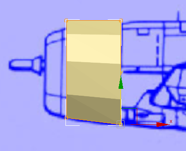

- Ziehen Sie im Ansichtsfenster "Links" von der Mitte der Propellernabe weg, um einen Zylinder zu erstellen, der ungefähr so breit wie das Flugzeug ist. Geben Sie ihm eine Höhe von ca. 60 (der genaue Wert ist nicht von Bedeutung). Stellen Sie "Höhensegmente" auf 1 und "Seiten" auf 10 ein, und deaktivieren Sie die Option "Glatt".
Anmerkung: Aufgrund der Aufteilung in 10 Seiten liegen das obere und untere Segment horizontal: Dies wird sich als praktisch erweisen, wenn Sie bestimmte Details wie z. B. das Heck hinzufügen.
- Ändern Sie den Namen des Zylinders in P-47 um.
- Aktivieren Sie
(Auswählen und verschieben). Verschieben Sie den Zylinder im Ansichtsfenster "Links" so, dass er ordentlich über dem Flugzeugbild zentriert ist. Verschieben Sie ihn im Ansichtsfenster "Oben" nach vorne, so dass seine hintere Kante mit der hinteren Kante der Triebwerksverkleidung übereinstimmt.

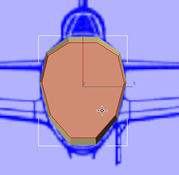

- Ziehen Sie im Ansichtsfenster "Links", um die untere Reihe von FFD-Steuerpunkten auszuwählen (tatsächlich werden dadurch alle neun Steuerpunkte an der Unterseite des Gitters ausgewählt), und
verschieben Sie sie nach unten, damit sie mit der Unterseite des Rumpfs übereinstimmen.
Skalieren Sie sie an der X-Achse, so dass Sie etwas näher zusammenrücken.
- Ziehen Sie zum Auswählen der oberen Reihe und Ebene von Steuerpunkten.
Skalieren Sie sie etwas an der X-Achse nach außen und
verschieben Sie sie dann ein Stück weit entlang der Y-Achse nach oben.
Das Ergebnis ist ein guter Querschnitt der Triebwerksverkleidung an der Vorderseite des Rumpfs. Im nächsten Arbeitsverfahren verfeinern Sie ihre Form in Längsrichtung des Flugzeugs.

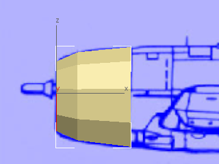

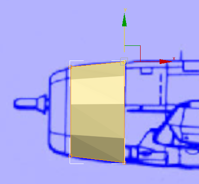

- Ziehen Sie im Ansichtsfenster "Vorn" einen Auswahlrahmen, um die Steuerpunktreihe an der unteren vorderen Kante der Verkleidung auszuwählen, und
verschieben Sie die Punkte, damit sie der Verjüngung des Bilds entsprechen. Führen Sie denselben Vorgang für die untere hintere Kante der Verkleidung durch.
- Führen Sie ähnliche Anpassungen für das obere Profil der Verkleidung durch.

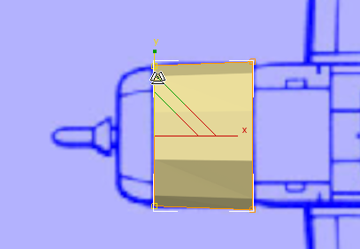

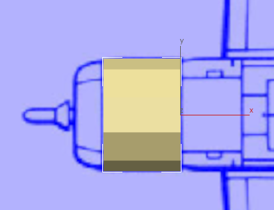

- Ziehen Sie im Ansichtsfenster "Oben", um die vordere Steuerpunktebene auszuwählen.
Skalieren Sie sie dann an der Y-Achse leicht herunter, um die Verkleidung in dieser Dimension ebenfalls zu verjüngen, damit sie der Blaupause entspricht.
Die in den Ansichtsfenstern "Vorn" und "Oben" vorgenommenen Änderungen werden auch im Ansichtsfenster "Links" angezeigt.

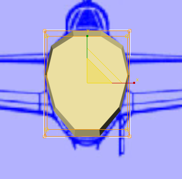

Wählen Sie im Ansichtsfenster "Links" das große Polygon an der Vorderseite der Verkleidung aus.
- Aktivieren Sie das Ansichtsfenster "Perspektive".

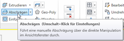

- Klicken Sie auf der Multifunktionsleiste
Gruppe "Polygone" auf
(Abschrägen).
Das Hilfsmittel "Abschrägen" hat zwei Funktionen: Es extrudiert eine Auswahl und lässt Sie anschließend die Größe der Extrusion skalieren.
- Führen Sie diesen Schritt im Ansichtsfenster "Perspektive" durch, aber verfolgen Sie Ihre Arbeit im Ansichtsfenster "Vorn": Ziehen Sie nach oben, um das ausgewählte Polygon bis zum vorderen Ende des Flugzeugs zu extrudieren.
Lassen Sie die Maustaste los und ziehen Sie nach unten, um das Polygon zu skalieren, so dass es sich wie in der Blaupause verjüngt.
Die tatsächliche Kontur der Verkleidung ist etwas sanfter als die des derzeitigen Modells. Sie werden dies später korrigieren.
