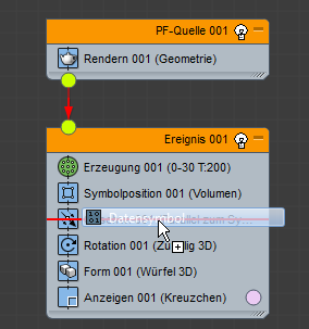

  2. Im Partikelansichts-Depot ziehen Sie den Operator Datensymbol auf den Operator Geschwindigkeit in Ereignis 001, sodass beim Loslassen der Maustaste der Operator Datensymbol durch den Operator Geschwindigkeit ersetzt wird.

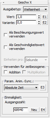

  7. Klicken Sie auf den Unteroperator Geschwindigkeit X.
    Die Parameter werden daraufhin auf dem Rollout Geschwindigkeit X angezeigt.
  8. Klicken Sie mit der rechten Maustaste auf das Zahlenauswahlfeld, um es auf 0,0 zu setzen und aktivieren Sie die Option Als Geschwindigkeitswert verwenden. Behalten Sie die standardmäßige Einstellung Einheiten pro bei: Sekunde.
  9. Führen Sie denselben Vorgang für den Unteroperator Geschwindigkeit Y durch.
  10. Setzen Sie den Wert für Geschwindigkeit Z auf 200.0, und aktivieren Sie die Option Als Geschwindigkeitswert verwenden.

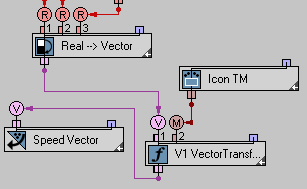

Als Nächstes gestalten Sie Ihren Operator komplexer, indem Sie den Geschwindigkeitsvektor mit der Ausrichtung des Operatorsymbols verknüpfen. Dies ist das kleine Quadrat am Weltursprung, das erstellt wurde, als Sie den Operator Datensymbol hinzugefügt haben.

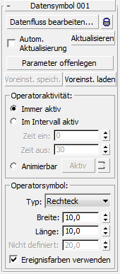

  1. Markieren Sie in der Partikelansicht den Operator "Datensymbol", falls erforderlich, und ändern Sie dann im Rollout "Datensymbol 001" Bereich "Operatorsymbol" den Typ von "Rechteck" in "Pfeil".
    Das Symbol ändert sich in einen Pfeil, wodurch seine Ausrichtung einfach zu erkennen ist.
    Verwenden Sie den Unteroperator Symbol, um die Transformationsmatrix des Symbols anzufordern.
  2. Ziehen Sie den Unteroperator Symbol in der Datenansicht vom Depot in einen leeren Bereich des schematischen Fensters.
  3. Klicken Sie auf den Unteroperator "Symboldrehpunkt", und wählen Sie dann Symbol-TM aus der Dropdown-Liste Symboleigenschaft. TM steht für Transformationsmatrix.
    Sie verwenden den Unteroperator Funktion, um den Geschwindigkeitsvektor mit der Symbolmatrix zu multiplizieren.
  4. Fügen Sie einen Unteroperator Funktion in einen leeren Bereich des Fensters ein.
  5. Klicken Sie auf den Unteroperator Funktion und setzen Sie dann den Typ Zweiter Operand auf Matrix. Setzen sie auch Funktion auf Vektortransformation.
  6. Klicken Sie auf die Vernetzung zwischen dem Unteroperator Konvertieren (Reelle Zahl -- > Vektor) und dem Unteroperator Ausgabestandard (Geschwindigkeitsvektor), um ihn zu markieren, und drücken Sie dann die ENTF-Taste, um sie zu entfernen.
  7. Vernetzen Sie die Ausgabe des Unteroperators Konvertieren mit der Eingabe V1 des Unteroperators Funktion.
  8. Vernetzen Sie die Ausgabe des Unteroperators Symbol mit der Eingabe M2 des Unteroperators Funktion. Beachten Sie, dass Sie eine Vernetzung zwischen Verbindungen derselben Farbe durchführen.
  9. Vernetzen Sie die Ausgabe des Unteroperators Funktion mit der Eingabe des Unteroperators Ausgabestandard.
    Nun steuert die Symbolausrichtung die Richtung der Partikel.

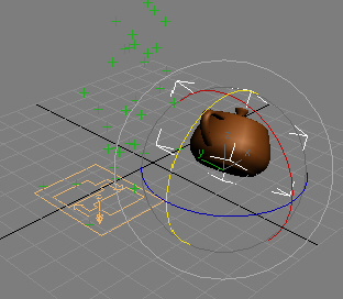

  10. Drehen Sie das Symbol um die X - und Y-Achse.
    Beim Drehen des Symbols ändert sich die Richtung des Partikelstroms entsprechend.

    Wenn Sie jetzt die Teekanne um die X- und Y-Achse drehen, hat das die gleichen Auswirkungen auf den Partikelstrom wie das Drehen des Symbols.

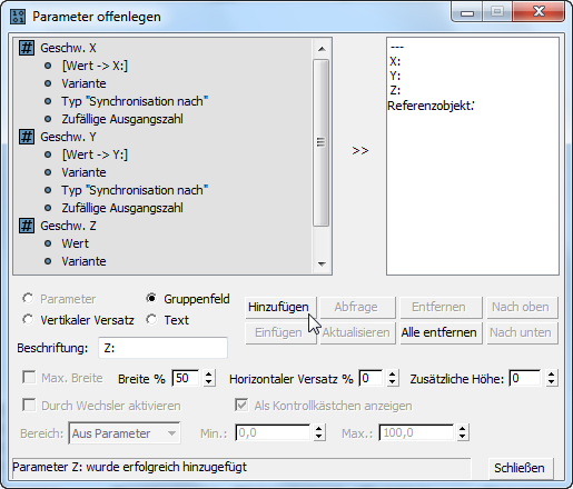

Teil 2: Den Datenoperator als Standardoperator speichern
Wenn Sie einen Datenoperator erstellt haben, können Sie ihn als regulären Partikelfluss-Operator speichern. Zuerst legen Sie die wichtigsten Parameter offen. In diesem Fall sind das die Vektorkomponenten, also die Einstellungen Wert für den Unteroperator Skalar und die Schaltfläche des Unteroperators Objekt auswählen.
  1. Stellen Sie sicher, dass in der Partikelansicht der Operator Datensymbol markiert ist. Klicken Sie im Rollout auf die Schaltfläche Parameter offenlegen.

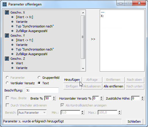

    Dadurch wird das Dialogfeld Parameter offenlegen geöffnet, in dem Sie die offenzulegenden Parameter sammeln und identifizieren können. In der Regel verwenden Sie es zum Erstellen Ihres Operator-UI.
  2. Wählen Sie in der linken Liste den Eintrag Wert unter Geschwindigkeit X. Geben Sie im Feld Beschriftung unter der Liste X: ein und klicken Sie dann auf die Schaltfläche Hinzufügen.
    Der Eintrag in der linken Liste wechselt auf [Wert - > X:)], und die neue Beschriftung wird in der rechten Liste angezeigt.
    Darüber hinaus erscheint der hinzugefügte Parameter auf einem neuen Rollout in der Partikelansicht. Es gibt die offengelegten Parameter wieder und ist für alle Benutzer verfügbar, die den Operator verwenden.
  3. Führen Sie denselben Vorgang für den Wert Geschwindigkeit Y und Geschwindigkeit Z durch, indem Sie sie mit Y: bzw. Z: beschriften.
  4. Fügen Sie außerdem Teekanne001 Objekt hinzu, und nennen Sie es Referenzobjekt:. Legen Sie die Breite auf den Höchstwert 95 fest, sodass auf dem Rollout ausreichend Platz für die Schaltfläche und die Beschriftung ist. Dann wählen Sie "Gruppenfeld". Klicken Sie abschließend auf "Hinzufügen".
  5. Klicken Sie im Dialogfeld Parameter offenlegen auf die Schaltfläche Schließen.
    Alle vier Parameter werden jetzt auf dem Rollout Parameter angezeigt.

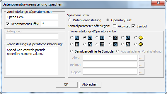

  6. Klicken Sie auf dem Rollout Steuerung in der Partikelansicht auf die Schaltfläche Voreinstellung speichern.
    Dadurch wird das Dialogfeld Datenoperatorvoreinstellung speichern geöffnet.
  7. Geben Sie im Feld Voreinstellungs-/Operatorname einen Namen ein, z. B. Geschwindigkeits-Generator.
  8. Setzen Sie rechts von diesem Feld Speichern unter auf Operator/Test.
  9. Geben Sie im Feld Voreinstellungs-/Operatorbeschreibung eine Beschreibung ein, z. B.: Geschwindigkeits-Generator steuert die Partikelgeschwindigkeit mit numerischen Werten..
  10. Wählen Sie ein beliebiges Symbol aus dem Bereich Voreinstellungs-/Operatorsymbol aus.
  11. Klicken Sie auf die Schaltfläche OK.
    Eine Meldung informiert Sie darüber, dass die Voreinstellung gespeichert wurde.
