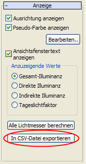

  2. Öffnen Sie die Modifikatorgruppe Rollout "Anzeige", und klicken Sie auf "In CSV-Datei exportieren".
  3. Geben Sie im Dialogfeld "Lichtmesser-Ausgabe in CSV-Datei speichern" my_arena.csv als Dateinamen ein, und klicken Sie dann auf "Speichern".

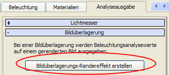

  2. Wechseln Sie, falls noch nicht geschehen, zur Registerkarte "Analyseausgabe", und klicken Sie auf dem Rollout "Bildüberlagerung" auf "Bildüberlagerungs-Rendereffekt erstellen".
    3ds Max öffnet das Dialogfeld "Umgebung und Effekte" Gruppe "Effekte".

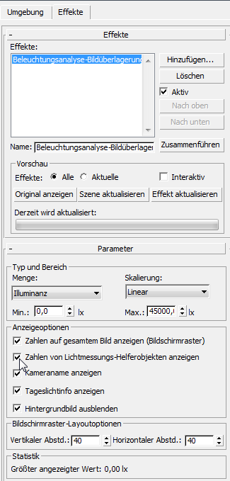

  3. Klicken Sie im Rollout "Effekte" auf "Beleuchtungsanalyse-Bildüberlagerung", um die Option hervorzuheben und vergewissern Sie sich dann, dass im Rollout "Parameter" Bereich "Anzeigeoptionen" alle Optionen aktiviert sind. Lassen Sie das Dialogfeld geöffnet.

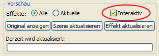

  4. Aktivieren Sie im Rollout "Effekte" Bereich "Vorschau" die Option "Interaktiv".
    3ds Max rendert die Szene.

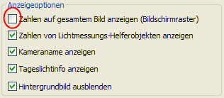

  1. Deaktivieren Sie im Dialogfeld "Umgebung und Effekte" Rollout "Parameter" Gruppe "Anzeigeoptionen" die Option "Zahlen auf gesamtem Bild anzeigen (Bildschirmraster)".
    Nun werden nur die Luminanzwerte angezeigt, die von den Sampling-Punkten des Lichtmessers erstellt wurden, den Sie für die Tennisplatzoberfläche erstellt haben.

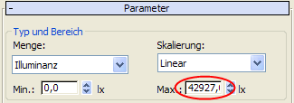

  2. Ändern Sie im Dialogfeld "Umgebung und Effekte" Bereich "Effekte" Rollout "Parameter" Bereich "Typ und Bereich" den Höchstwert auf 42927,0, und drücken Sie dann die Eingabetaste. (Wenn Ihr Rendering einen höheren maximalen Illuminanzwert anzeigt, wählen Sie einen Max.-Wert, der ca. 10 größer als der Wert ist, den Sie sehen.)
    Indem Sie den maximalen Bereich verringern, werden die Sampling-Werte in ihrem vollständigen farbcodierten Bereich angezeigt, von Blau (niedrige Luminanz) bis Rot (hohe Luminanz). Dies ist am deutlichsten in der Nähe der Fenster zu erkennen.
  3. Deaktivieren Sie in der Gruppe "Anzeigeoptionen" die Option "Hintergrundbild ausblenden".
    Die Szene zeigt die tatsächliche Lichtintensität des gerenderten Bilds. Dies erschwert jedoch das Lesen der Lichtmesserdaten.
  4. Aktivieren Sie wieder die Option "Hintergrundbild ausblenden".
  5. Deaktivieren Sie in der Gruppe "Anzeigeoptionen" die Option "Zahlen von Lichtmessungs-Helferobjekten anzeigen" und aktivieren Sie die Option "Zahlen auf gesamtem Bild anzeigen (Bildschirmraster)".

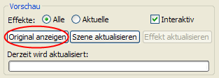

  7. Klicken Sie auf dem Rollout "Effekte" Gruppe "Vorschau" auf "Original anzeigen", um die Szene ohne die Beleuchtungsdaten anzuzeigen. Klicken Sie auf "Effekte zeigen", um die Daten erneut anzuzeigen.
